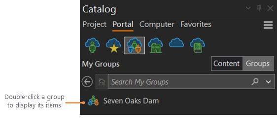

Eigene Gruppen
Wenn Sie angemeldet sind, haben Sie Zugriff auf Gruppen, denen Sie angehören, sowie auf Inhalte, die für diese Gruppen freigegeben sind. Die Gruppenzugehörigkeit ist nicht unbedingt auf Mitglieder einer ArcGIS-Organisation beschränkt. Eine Gruppe kann Mitglieder aus verschiedenen ArcGIS-Organisationen sowie Benutzer mit öffentlichem ArcGIS-Konto umfassen. Für Gruppen kann ebenfalls die öffentliche Anzeige und öffentliche Mitgliedschaft festgelegt werden. Die Eigenschaften zu Sichtbarkeit und Mitgliedschaft einer Gruppe werden vom Besitzer der Gruppe festgelegt.
Wird Eigene Gruppen
ausgewählt, werden die Gruppen, denen Sie angehören, bei einem Klick auf die Schaltfläche Gruppen angezeigt. Diese Gruppe können gesucht und durchsucht werden. Wenn Sie auf die Schaltfläche Inhalt klicken, werden die für diese Gruppen freigegebenen Inhalte angezeigt. Inhaltselemente können gesucht bzw. durchsucht, gefiltert und sortiert werden.
Wird die Schaltfläche Inhalt ausgewählt, werden alle Gruppeninhalte in einer einzelnen Liste angezeigt, die nicht nach Gruppe sortiert ist. Um Inhalte anzuzeigen, die für eine bestimmte Gruppe freigegeben sind, klicken Sie auf die Schaltfläche Gruppen, und doppelklicken Sie auf die Gruppe.
Tipp:
Wenn Sie bei der Navigation in den Elementen einer Gruppe auf die Schaltfläche **Zurück **
klicken, werden wieder die Gruppen angezeigt.
Der Gruppenbeitritt bzw. -austritt erfolgt über Ihr Portal. Änderungen an den Gruppenmitgliedern werden unmittelbar in ArcGIS AllSource übernommen.
Wenn Sie nicht angemeldet sind, ist die Schaltfläche Eigene Gruppen nicht verfügbar.

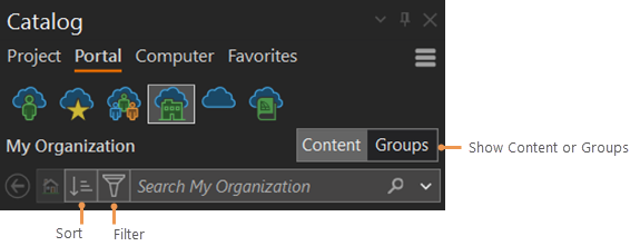

Eigene Organisation
Wenn Sie angemeldet sind, haben Sie Zugriff auf Elemente, die für Ihre ArcGIS-Organisation freigegeben sind. Sie können nach Gruppen, die für Ihre Organisation sichtbar sind, suchen und diese durchsuchen. Wenn Sie Mitglied einer Gruppe sind, haben Sie Zugriff auf deren Inhalte.
Wenn Eigene Organisation
und die Schaltfläche Inhalt ausgewählt sind, werden die folgenden Elemente angezeigt. Die Elemente können gesucht bzw. durchsucht, gefiltert und sortiert werden.
Elemente in Eigene Inhalte
Elemente, die sich im Besitz anderer Mitglieder Ihrer ArcGIS-Organisation befinden und die für die Organisation bzw. alle freigegeben sind
und die Schaltfläche Gruppen ausgewählt sind, werden die folgenden Gruppen angezeigt. Diese Gruppe können gesucht und durchsucht werden.
Gruppen, die sich in der Organisation in Ihrem Besitz befinden
Gruppen, die sich im Besitz eines Mitglieds Ihrer Organisation befinden und die der Besitzer für Organisationsmitglieder bzw. alle als sichtbar festgelegt hat
Ist die Schaltfläche Gruppen ausgewählt, können Sie zum Anzeigen der Gruppenelemente auf eine Gruppe doppelklicken. Wenn Sie Mitglied der Gruppe sind, werden alle für die Gruppe freigegebenen Elemente aufgeführt. Wenn Sie kein Gruppenmitglied sind, werden nur die Elemente aufgeführt, die für die Organisation bzw. für alle freigegeben sind.
Tipp:
Wenn Sie bei der Navigation in den Elementen einer Gruppe auf die Schaltfläche Zurück
Wenn Sie nicht angemeldet sind bzw. mit einem öffentlichen ArcGIS-Konto angemeldet sind, ist die Schaltfläche Eigene Organisation nicht verfügbar.
