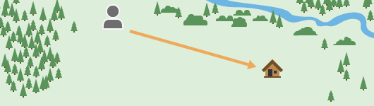

Eine Barriere ist ein Hindernis zwischen den beiden Positionen, deren Entfernung zueinander Sie berechnen. Barrieren können Features wie z. B. ein See, eine Autobahn oder ein Gebirgszug sein. Die geradlinige Entfernung ändert sich, wenn eine Barriere vorhanden ist. Sie können unter Berücksichtigung der zusätzlichen Entfernung, die für die Umgehung der Barriere erforderlich ist, die kürzeste mögliche Entfernung zwischen zwei Positionen ermitteln.
Geradlinige Route zwischen einem Wanderer und einer Hütte
Wenn eine Barriere im Weg ist, muss die Route um sie herumführen.
Die Route des Wanderers ändert sich, wenn zwischen ihm und der Hütte ein See liegt.
Sie können die geradlinige Entfernung anpassen, indem Sie Barrieren berücksichtigen und die tatsächliche Oberflächenentfernung einbeziehen, die zurückgelegt wird. Sobald die geradlinige Entfernung ermittelt worden ist, kann die Geschwindigkeit, mit der die Entfernung zurückgelegt wird, durch eine Kostenoberfläche, Quelleneigenschaften, einen vertikalen Faktor und einen horizontalen Faktor gesteuert werden. Wenn diese Geschwindigkeitsfaktoren mit einer Barriere festgelegt werden, ist die Umgehung der Barriere die kostengünstigste Entfernung zwischen den Positionen.

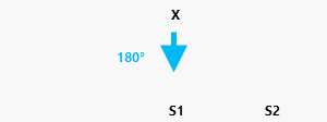

Zelle x ist 180 Grad von der nächstgelegenen Quelle S1 entfernt
Die am nächsten an Nicht-Quellenzelle x gelegene Quellenzelle ist S1, und der Wert 180 wird in der Ausgabe-Richtungskarte an der Position x gespeichert.

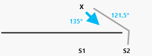

Dem nächsten Bild wird eine horizontale Barriere hinzugefügt. Die nächstgelegene Quelle zu x ist jetzt die Quelle S2 (wie an dem hellgrauen Pfad um das rechte Ende der Barriere zu erkennen ist).
Durch eine horizontale Barriere ist die nächstgelegene Quelle nicht mehr S1, sondern S2
Mit einer Barriere (horizontale dunkelgraue Linie) ist die nächstgelegene Quellenzelle zu x jetzt S2. Die Richtung direkt zu S2 ist eine andere als die Gegenrichtung, die eingeschlagen wird, wenn dem kürzesten Pfad gefolgt wird.
Folglich können sich die Ausgabewerte für Zellen im Gegenrichtungs-Raster ändern, wenn Barrieren vorhanden sind. In diesem Beispiel liegt der Wert, der x im Gegenrichtungs-Raster zugewiesen wird, ohne die Barriere bei 180,0. Mit der Barriere liegt der Gegenrichtungswert zu x bei 121,5.
Beim Quellenrichtungs-Raster ist die nächstgelegene Quelle zu Zelle x ohne die Barriere S1 Süd in einer Richtung von 180 Grad. Wenn die horizontale Barriere hinzugefügt wird, beträgt die x zugewiesene Quellenrichtung ca. 135 Grad (hellblauer Pfeil); dabei handelt es sich um die geradlinige Richtung von x zur Quelle S2 und nicht um die Richtung der eingehenden Route. Aufgrund der Barriere sind die Gegenrichtung und die Quellenrichtung von x zu S2 unterschiedlich.

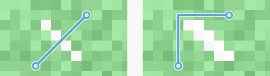

Eine Barriere kann als lineares Feature, wie z. B. eine Straße oder ein Fluss, dargestellt werden. In diesem Fall muss das Linien-Feature gerastert werden, bevor der Entfernungsvorgang durchgeführt wird. Als Raster hat das lineare Feature dann nur eine Breite von einer Zelle. Unter diesen Umständen bleibt die Funktion der Barriere erhalten, solange sie entweder horizontal oder vertikal verläuft. Bei diagonal verlaufenden Abschnitten kann es dagegen zu einem Problem kommen. In diesem Fall ist es geometrisch möglich, dass in der Barriere Lücken entstehen und die Route hindurchlaufen kann.
Um das zu verhindern, werden die diagonalen Abschnitte automatisch mit den Werkzeugen Entfernungsakkumulation und Entfernungsallokation um eine Zelle verstärkt. Durch diese Verstärkung wird gewährleistet, dass die Route nicht durch die diagonalen Abschnitte hindurchschlüpfen kann, und die Barriereneingabe ergibt eine tatsächliche Barriere.
Durch leichtes Verstärken der diagonalen Abschnitte der Barrieren wird verhindert, dass die Route durch unbeabsichtigte Lücken verläuft
Die Route könnte diagonal durch unbeabsichtigte Lücken in einer Barriere verlaufen (links). Um das zu verhindern, werden die diagonalen Abschnitte der Barrieren leicht verstärkt (rechts).
Wenn die Eingabe-Barriere ein Raster ist, erfolgt dieser Verstärkungsprozess auch für die diagonalen Zellen, die eine Zelle breit sind.
