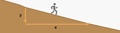

Ein bergab gehender Wanderer
Beim Abwärtsgehen wird weniger Energie benötigt, sodass der Reisende die Entfernung schneller bewältigen kann.

Der VRMA ist der Neigungswinkel ausgehend von der Verarbeitungszelle (der Ausgangszelle) zu der Zelle, in die sich der Reisende bewegt (der Zielzelle). Die Entfernung wird für die Zielzelle berechnet. Die Höhen, von denen aus die Neigungen berechnet werden, werden durch das Eingabe-Raster für den vertikalen Faktor definiert.
Die Neigung wird mit dem Satz des Pythagoras berechnet. Die Basis des Dreiecks, das zur Bestimmung der Neigung erforderlich ist, wird von der angepassten geradlinigen Entfernung abgeleitet. Die Höhe wird festgelegt, indem man den Wert der Startzelle vom Wert der Zielzelle subtrahiert. Der resultierende Winkel ist der VRMA.

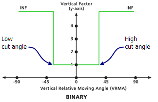

Binär
Wenn der VRMA größer als der niedrige Schnittwinkel und kleiner als der hohe Schnittwinkel ist, wird der VF zum Bewegen zwischen zwei Zellen auf den dem Null-Faktor zugewiesenen Wert festgelegt. Wenn der VRMA größer als der Schnittwinkel ist, wird der VF auf unendlich festgelegt. Der Standard-Schnittwinkel ist 30 Grad, sofern keiner festgelegt ist.
Standarddiagramm für vertikalen Faktor "Binär"

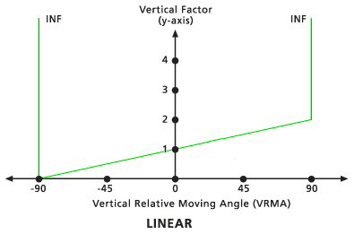

Linear
Die VFs werden von einer geraden Linie im VRMA-VF-Koordinatensystem bestimmt. Die Linie schneidet die Y-Achse entsprechend dem VF-Faktor am Null-Faktor-Wert. Die Neigung der Linie kann mit dem Modifikator Neigung angegeben werden. Wenn keine Neigung identifiziert wird, beträgt der Standard 1/90 (angegeben als 0,01111). Der niedrige Standard-Schnittwinkel beträgt -90 Grad, der hohe Standard-Schnittwinkel beträgt 90 Grad.
Standarddiagramm für vertikalen Faktor "Linear"

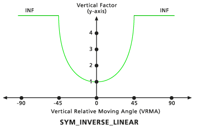

Symmetrisch invers linear
Dieser vertikale Faktor ist die Umkehrung des Schlüsselworts Symmetrisch Linear für den vertikalen Faktor. Er besteht aus zwei invers-linearen Funktionen relativ zu den VRMAs, die symmetrisch zur VF-(Y-)Achse sind. Beide Linien schneiden die Y-Achse am VF-Wert 1. Die Neigung der Linien wird als einfache Neigung relativ zum positiven VRMA mithilfe des Neigung Vertikal-Faktor-Modifikators definiert, der die negativen VRMAs spiegelt. Die Standard-Neigung ist -1/45 (angegeben als 0,02222). Der niedrige Standard-Schnittwinkel beträgt –45 Grad, der hohe Standard-Schnittwinkel beträgt 45 Grad.
Standarddiagramm für vertikalen Faktor "Symmetrisch Invers Linear"

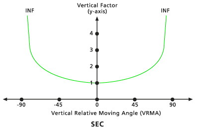

Sec
Der VF wird von der Sekantenfunktion des VRMA bestimmt. Der niedrige Standard-Schnittwinkel beträgt -90 Grad, der hohe Standard-Schnittwinkel beträgt 90 Grad. Der Standardwert für Sec-Potenz ist 1,0.
Standarddiagramm für vertikalen Faktor "Sekans (Sec)"

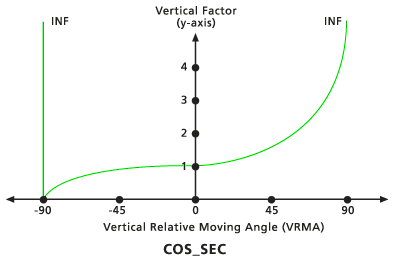

Cos-Sec
Wenn der VRMA negativ ist, wird der VF von der Kosinusfunktion des VRMA bestimmt. Wenn der VRMA positiv ist, wird der VF von der Sekantenfunktion des VRMA bestimmt. Der niedrige Standard-Schnittwinkel beträgt -90 Grad, der hohe Standard-Schnittwinkel beträgt 90 Grad. Die Standardwerte für Cos-Potenz und Sec-Potenz lauten beide 1,0.
Standarddiagramm für vertikalen Faktor "Kosinus Sekans (Cos-Sec)"

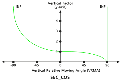

Sec-Cos
Wenn der VRMA negativ ist, wird der VF von der Sekantenfunktion des VRMA bestimmt. Wenn der VRMA positiv ist, wird der VF von der Kosinusfunktion des VRMA bestimmt. Der niedrige Standard-Schnittwinkel beträgt -90 Grad, der hohe Standard-Schnittwinkel beträgt 90 Grad. Die Standardwerte für Sec-Potenz und Cos-Potenz lauten beide 1,0.
Standarddiagramm für vertikalen Faktor "Sekans Kosinus (Sec-Cos)"

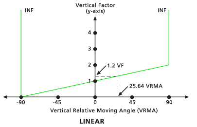

Neigung
Dieser Modifikator identifiziert die Neigung der geraden Linien im VRMA-VF-Koordinatensystem für die Schlüsselwörter Linear, Invers Linear, Symmetrisch Linear und Symmetrisch Invers Linear. Neigung wird als Anstieg im Verlauf der Länge (eine 30-Grad-Neigung ist z. B. 1/30, die als 0,03333 angegeben wird) angegeben. Ein Beispiel für eine lineare Funktion mit einer Neigung von 1/90 finden Sie im Linear-VRMA-Diagramm.
Potenz
Dieser Modifikator ist die Potenz, um die die Werte angehoben werden.
