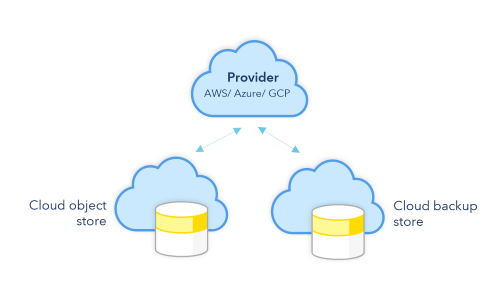

Der Cloud-Provider ist das Parent-Objekt, das mehrere verknüpfte Cloud-Services enthalten kann. Von ArcGIS Enterprise on Kubernetes werden aktuell Amazon Web Services (AWS), Microsoft Azure und Google Cloud Platform (GCP) als Provider unterstützt. Ein einzelner Cloud-Provider kann über mehrere Cloud-Services als Child-Objekte verfügen, wie in der folgenden Abbildung dargestellt:

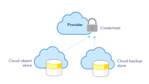

Wenn ein Cloud-Service nicht über servicespezifische Anmeldeinformationen verfügt, werden standardmäßig die Anmeldeinformationen auf Provider-Ebene verwendet, wie in der folgenden Abbildung dargestellt:
Standardeinstellung für Cloud-Services ohne servicespezifische Anmeldeinformationen

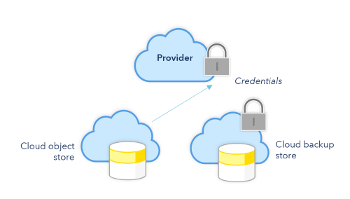

Werden die Anmeldeinformationen auf Cloud-Service-Ebene aktualisiert, ist nur der jeweilige Service von der Änderung betroffen. Werden die Anmeldeinformationen hingegen auf Cloud-Provider-Ebene aktualisiert, werden alle Speicherservices, die in Abhängigkeit zu diesen Anmeldeinformationen stehen, aktualisiert. In ArcGIS Enterprise Manager werden Sie mit einer Benachrichtigung darüber informiert, dass die globalen Anmeldeinformationen auf Provider-Ebene aktualisiert werden. Dies führt zu einer Aktualisierung der abhängigen Cloud-Speicherservices, sodass sie die aktualisierten Anmeldeinformationen verwenden können.
