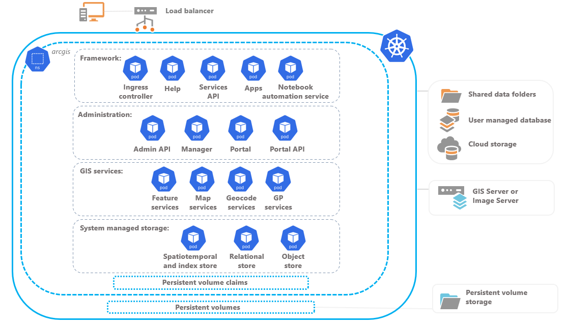

Grundlegende Aspekte von ArcGIS Enterprise on Kubernetes werden im Folgenden beschrieben. Das Diagramm veranschaulicht einen Kubernetes-Cluster, der einen Namespace mit dem Namen "arcgis" enthält. Der Namespace enthält vier Kategorien von Pods, die verschiedenen Systemfunktionen entsprechen. Das Diagramm ist nicht als vollständige Liste von Pods oder Anforderungen zu verstehen, sondern vielmehr als Übersicht über die Organisation des Systems.

Framework-Pods unterstützen die Workflows der Organisation und stellen für Mitglieder der Organisation Informationen zum System in Form einer Hilfe-Dokumentation bereit. Diese Pods lassen sich zudem mithilfe von ArcGIS Enterprise Manager oder der ArcGIS Enterprise Administrator-API in den jeweiligen Systembereitstellungen skalieren.

Administrative Pods stellen das initiale Framework für die Erstellung einer ArcGIS Enterprise-Organisation bereit. Sobald Ihre Organisation betriebsbereit ist, können Sie diese Pods in ihren jeweiligen Bereitstellungen mithilfe von ArcGIS Enterprise Manager oder der ArcGIS Enterprise Administrator-API skalieren.

GIS-Services ermöglichen die räumlichen Funktionen der Organisation. Zu den GIS-Services zählen Karten-, Feature- und Geokodierungsservices sowie gehostete Karten- und Feature-Services. GIS-Services, die benutzerverwaltete Data Stores referenzieren, erfordern eine aktive Verbindung zu einem registrierten Data Store. Gehostete Services werden mithilfe von Systemspeicher veröffentlicht. Diese Pods können ebenso wie die Pods für System-Services und Utility-Services in den jeweiligen Service-Bereitstellungen skaliert werden.
Außerdem können Sie zusätzliche Server-Sites aus Windows- und Linux-Umgebungen verbinden, um Ihrem System Funktionen hinzuzufügen.

ArcGIS Enterprise on Kubernetes stellt Systemspeicher bereit und verwaltet diesen. Systemspeicher kann mithilfe von StatefulSets bereitgestellt werden, die mit einem oder mehreren persistenten Volumes verbunden sind. Alternativ können bestimmte Arten von Systemspeicher durch die Integration mit einem Cloud-Service bereitgestellt werden. Informationen zu den einzelnen Arten von Data- Store-Systemspeichern sind in der folgenden Tabelle zusammengefasst:

Wenn der Systemspeicher persistente Volumes verwendet, können Administratoren die Speicherklassen, die für die Ansprüche auf persistente Volumes verwendet werden, konfigurieren und somit deren Größe und Art steuern. Cloud-Anbieter verfügen normalerweise über verschiedene Volume-Controller, mit denen verschiedene Arten von Volumes (z. B. Netzwerkfreigaben, Blockspeicher oder Festplatten) bereitgestellt werden können.
In dieser Version können den Systemspeicher-Pods keine Ressourcen neu zugewiesen werden. Eine Skalierung ist ebenfalls nicht möglich. Pod-Replikate, Anforderungen und Grenzwerte werden durch die Architekturprofile der Bereitstellung vordefiniert.
