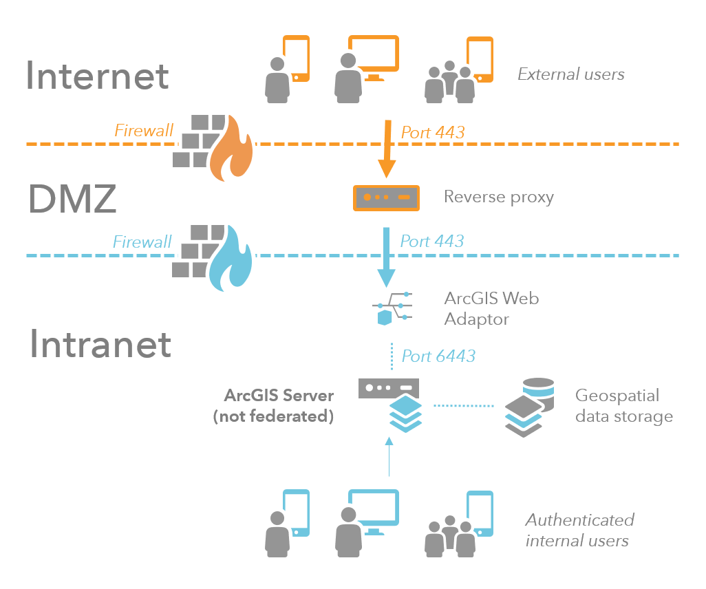

Mehrere Firewalls mit Reverseproxy und ArcGIS Web Adaptor in einem Perimeter-Netzwerk
Falls Ihre Organisation noch keinen Reverseproxyserver einsetzt, können Sie diesen zusammen mit ArcGIS Web Adaptor innerhalb eines Perimeter-Netzwerks konfigurieren. In diesem Szenario empfängt ArcGIS Web Adaptor eingehende Anforderungen über Port 443. Anschließend leitet er die Anforderungen über eine weitere Firewall an ArcGIS Server weiter, wobei Port 6443 verwendet wird. ArcGIS Web Adaptor bewirkt, dass der Computer als Reverseproxy fungiert.
Szenario mit mehreren Firewalls mit Reverseproxy und ArcGIS Web Adaptor in einem Perimeter-Netzwerk
Im Folgenden werden die einzelnen Komponenten dieses Szenarios näher betrachtet:
  • Ein Perimeter-Netzwerk besteht aus Computern, auf die Internetnutzer über eine Firewall zugreifen können, die jedoch nicht Teil Ihres geschützten internen Netzwerks sind. Das Perimeter-Netzwerk schirmt das interne Netzwerk vor dem direkten Zugriff von Internet-Clients ab.
  • ArcGIS Web Adaptor im Perimeter-Netzwerk empfängt Internetanforderungen über einen gängigen Port, beispielsweise Port 443. Eine Firewall verhindert den Zugriff über alle anderen Ports. Anschließend leitet ArcGIS Web Adaptor die Anforderung über eine weitere Firewall unter Verwendung des ArcGIS Server-Ports 6443 an das geschützte interne Netzwerk weiter.
  • ArcGIS Server und andere ArcGIS Enterprise-Komponenten befinden sich im geschützten internen Netzwerk. Eine Anforderung, die in das geschützte Netzwerk gelangt, muss vom ArcGIS Web Adaptor stammen und eine Firewall passieren. Eine Antwort, die das geschützte Netzwerk verlässt, wird auf demselben Weg an den Client zurückgesendet, auf dem sie angekommen ist. Zunächst wird die Antwort durch die Firewall zurück an ArcGIS Web Adaptor geleitet. Anschließend leitet der ArcGIS Web Adaptor die Anforderung über eine weitere Firewall an den Client weiter.
Sollte ein Computer im Perimeter-Netzwerk aus irgendeinem Grund kompromittiert werden, verringert die zweite Firewall das Risiko, dass der betroffene Computer anderen Computern in Ihrem internen Netzwerk Schaden zufügen kann.

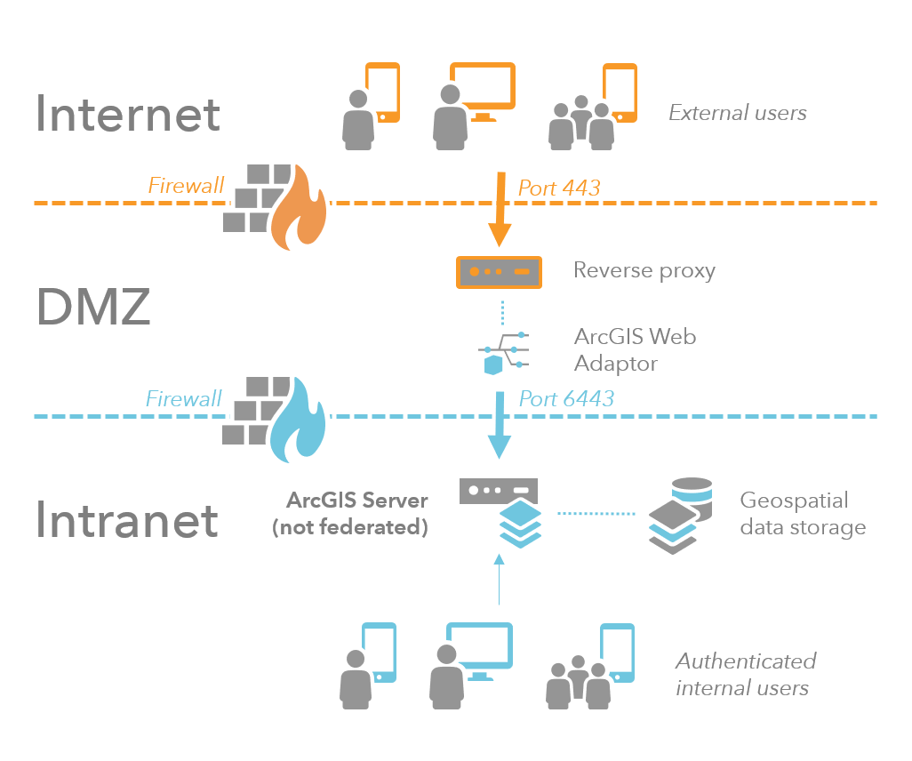

Integration eines vorhandenen Reverseproxys
Falls Ihre Organisation bereits einen Reverseproxy einsetzt, können Sie diesen so konfigurieren, dass er Anforderungen an den ArcGIS Server in Ihrem geschützten internen Netzwerk weiterleitet.
Um sicherzustellen, dass der Port zwischen dem Reverseproxy und Ihrem geschützten internen Netzwerk für externe Benutzer verborgen bleibt, installieren Sie den ArcGIS Web Adaptor auf einem anderen Webserver innerhalb Ihres geschützten internen Netzwerks.
Site mit mehreren Firewalls mit Reverseproxy in einem Perimeter-Netzwerk
Weitere Informationen zur Integration von ArcGIS Server in Ihren Reverseproxyserver finden Sie unter Verwenden eines Reverseproxyservers mit ArcGIS Server.

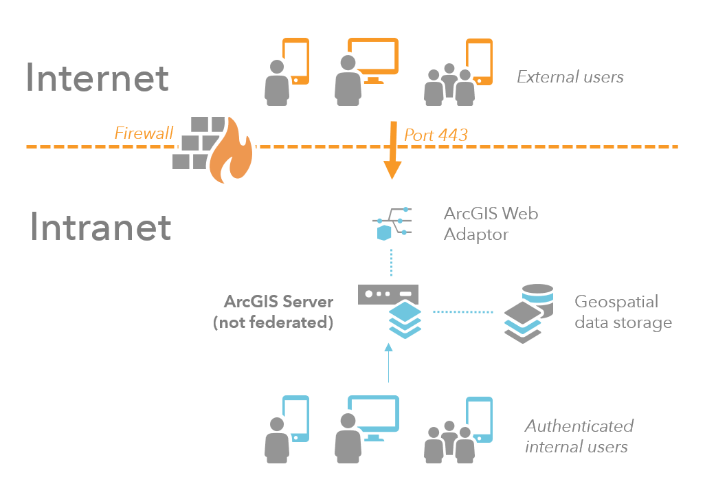

Einzelne Firewall
Eine weniger sichere Option besteht darin, den Datenverkehr zu Ihrem Webserver über eine einzige Firewall zu beschränken. In der Regel bleibt nur Port 443 geöffnet. Ihr Webserver, ArcGIS Web Adaptor, ArcGIS Server und Ihre Daten befinden sich alle hinter der Firewall im geschützten internen Netzwerk.
Konfiguration mit einer einzelnen Firewall
Um eine robuste Netzwerksicherheit zu gewährleisten, sollten Sie mehrere Schutzebenen zwischen externen Clients und Ihrem internen Netzwerk einrichten. Wenn eine einzelne Firewall Ihre einzige Schutzebene ist, macht ein Eindringen in diese Ebene Ihr geschütztes Netzwerk für potenzielle böswillige Aktivitäten angreifbar. Aus diesem Grund wird diese Art der Sicherheitskonfiguration nicht empfohlen.
