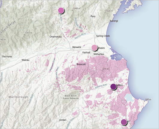

Ein Landwirtschaftsbeamter aus der Region Marlborough in Neuseeland hat die Aufgabe, Gebiete in der Nähe kommerzieller Campingplätze zu ermitteln, in denen Samen der invasiven Nassella-Pflanze an den Schuhen und der Kleidung von Campern haften bleiben und auf diese Weise in andere Regionen verbreitet werden können. Der Beamte verwendet "Zusammenfassen (in der Nähe)", um das Gesamtgebiet innerhalb einer Entfernung von 1,5 Kilometern von kommerziellen Campingplätzen zusammenzufassen, in dem Nassella vorkommt.
Zusammengefasste Flächen mit Sichtungen von Nassella innerhalb einer Entfernung von 1,5 Kilometern vom Campingplatz

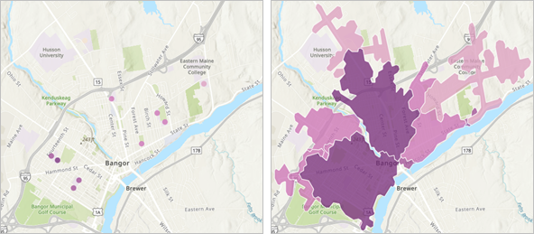

  • Ausgabe als umgebende Flächen zurückgeben gibt an, ob ein Ausgabe-Layer der umgebenden Flächen erstellt wird. Ist die Option aktiviert, ist die Ausgabe ein Polygon-Layer, der die umgebenden Flächen und die zusammengefasste Statistik darstellt. Wenn die Option deaktiviert ist, entspricht der Ergebnis-Layer dem Eingabe-Layer, enthält jedoch die zusammengefassten Daten.
    Parameter "Ausgabe als umgebende Flächen zurückgeben"
    Der Unterschied in den Ergebnis-Layern wird dargestellt, wenn umgebende Flächen nicht zurückgegeben (erstes Bild) oder zurückgegeben werden (zweites Bild).
