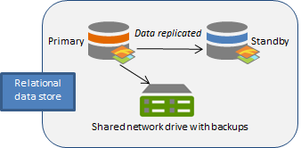

Der Speicher vom Typ "relational" wird immer im Primär/Standby-Modus bereitgestellt. Der erste Computer, auf dem Sie ArcGIS Data Store installieren und einen Speicher vom Typ "relational" erstellen, ist der primäre Computer mit einem Speicher vom Typ "relational". Sie können einen weiteren Speicher vom Typ "relational" in derselben GIS-Server-Site installieren und konfigurieren, sodass dies der zweite Computer mit einem Speicher vom Typ "relational" des Standby-Computers wird. Gehostete Feature-Layer-Daten werden vom primären auf den Standby-Computer repliziert.

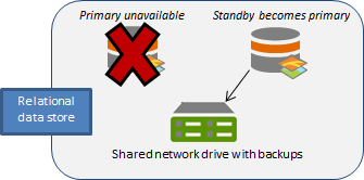

Sollte der primäre Computer ausfallen (beispielsweise bei einem Absturz, Stromausfall oder Verbindungsverlust), wird der Standby-Computer als primärer Computer heraufgestuft. Die Daten des gehosteten Feature-Layers sind dabei nur in der Zeit nicht verfügbar, die es dauert, den Standby-Computer zum primären Computer hochzustufen – in der Regel wenige Minuten. Sobald der Standby-Computer der primäre Speicher vom Typ "relational" ist, sendet er seine Sicherungsdateien an den gleichen Speicherort wie der vormals primäre Computer.
Standby-Computer wird primär, wenn der eigentlich primäre Computer ausfällt.

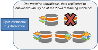

Wenn ein Computer ausfällt, sind die Daten noch auf mindestens einem anderen Computer vorhanden. Der Data Store repliziert die Daten auf einem weiteren funktionsfähigen Computer.
Ausfall eines Computers: Daten werden auf verbleibende Computer verschoben

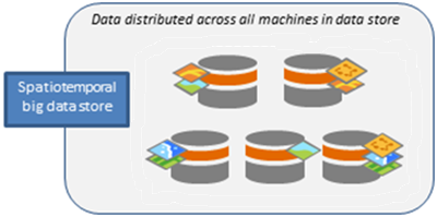

Sobald der Computer wieder online ist, ist er wieder Teil des Clusters, und die Daten werden neu verteilt.

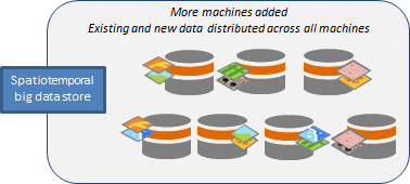

Hinzufügen von Computern zu einem Big Data Store vom Typ "spatiotemporal" und Neuverteilung von Daten

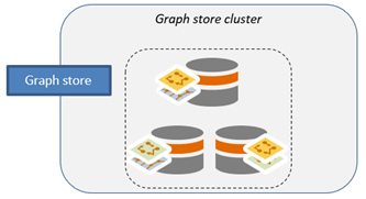

Bei einer Bereitstellung im Cluster-Modus werden gehostete Wissensgraphen auf zwei der drei Computer dupliziert, um eine hohe Verfügbarkeit zu gewährleisten. Der Hosting-Server fragt auch alle drei Computer ab, was die Abfrage-Performance verbessert.
Daten werden auf die drei Computer im Graph-Store-Cluster verteilt.
