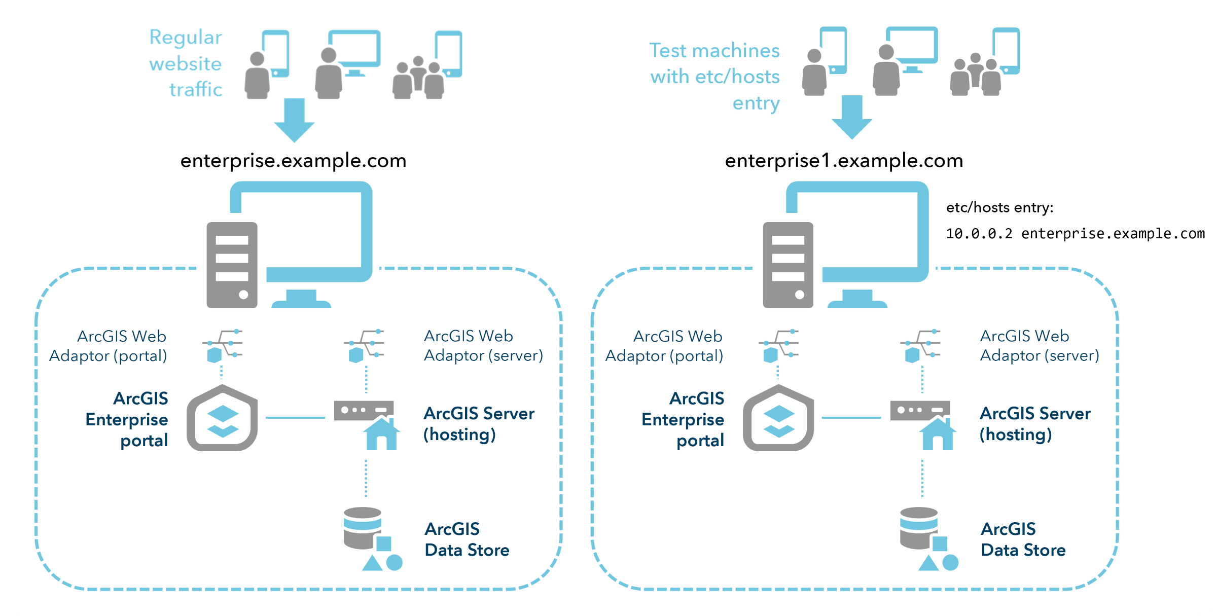

Option 1: Ändern der Datei "\etc\hosts"
Sie können die lokale \etc\hosts-Datei auf den neuen Computern verwenden, um zu steuern, wie die öffentlichen URLs während der Migration aufgelöst werden. Dadurch kann der vollständig qualifizierte Domänenname (FQDN) der öffentlichen URL auf einen anderen Endpunkt aufgelöst werden, wie einen neuen Web Adaptor oder Reverse Proxy, ohne DNS zu aktualisieren.
Die \etc\hosts-Datei löst Hostnamen auf, indem IP-Adressen Hostnamen zugeordnet werden. Einträge in dieser Datei haben Vorrang vor DNS und gelten nur für den Computer, auf dem sie konfiguriert sind.
Die \etc\hosts-Datei befindet sich in C:\Windows\System32\drivers\etc.
Auflösen von Hostnamen mit der Datei "\etc\hosts"
Zum Beispiel erfolgt der Zugriff auf die primäre Umgebung über die öffentliche URL enterprise.example.com, die über DNS aufgelöst wird. Auf den neuen Computern können Sie der \etc\hosts-Datei einen Eintrag hinzufügen, der die IP-Adresse der neuen Umgebung einem alternativen Hostnamen zuordnet, wie zum Beispiel enterprise1.example.com.
Wenn auf enterprise1.example.com zugegriffen wird, löst die \etc\hosts-Datei den Hostnamen lokal auf die IP-Adresse der neuen Umgebung auf. Wenn ein Webserver auf dem Computer ausgeführt wird, ist er über enterprise1.example.com oder erreichbar, während enterprise.example.com weiterhin über DNS auf die primäre Umgebung aufgelöst wird.

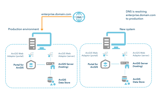

Option 2: Umleiten des Datenverkehrs bis zum Abschluss der Softwarekonfiguration
Wenn es Ihnen möglich ist, den Datenverkehr für kurze Zeit von Ihrer Produktionsumgebung wegzuleiten, können Sie die Komponente, die den Datenverkehr an Ihre Produktionsumgebung leitet, so konfigurieren, dass der Datenverkehr an Ihre Nicht-Produktionsumgebung gesendet wird.
Dafür kann es notwendig sein, den Web Adaptor bei den neuen Computern neu zu registrieren oder den Reverseproxy bzw. Load Balancer zu aktualisieren, damit der Datenverkehr an die neuen Computer in der Nicht-Produktionsumgebung gesendet wird. Dies ist nur erforderlich, wenn Sie bereit sind, den Server zu verbinden und als Hosting-Server festzulegen.
Dieser Ansatz mag zwar wie die einfachste Methode erscheinen, kann sich aber in Organisationen, die nicht ohne Weiteres Änderungen an ihrer Produktionsumgebung vornehmen können, schwierig gestalten.
Zur Durchführung dieses Workflows müssen die neuen Computer in der Nicht-Produktionsumgebung bereitgestellt und Portal for ArcGIS, ArcGIS Server sowie ArcGIS Data Store installiert und konfiguriert worden sein. Nachdem Sie ArcGIS Data Store bei der Server-Site registriert haben, können Sie die folgenden Schritte durchführen:
  1. Leiten Sie den Datenverkehr an die Nicht-Produktionsumgebung um.
    • Bei Verwendung von ArcGIS Web Adaptor müssen Sie den Web Adaptor bei den neuen Computern registrieren.
    • Wenn Sie einen Reverseproxy oder Load Balancer verwenden, müssen Sie die Konfiguration aktualisieren, um den Datenverkehr an die neuen Computer zu senden.
  2. Verbinden Sie das Portal und die Server-Sites in der Nicht-Produktionsumgebung. Verwenden Sie für die Services-URL dieselbe öffentliche URL wie in der Produktionsumgebung.
    Die beim Einrichten des Verbunds verwendete Verwaltungs-URL muss eine URL sein, die nur zu den nicht produktionsbezogenen Computern aufgelöst wird. Die Verwaltungs-URL kann auch nach der Migration ohne Serviceunterbrechung aktualisiert werden.
  3. Legen Sie im Zielportal den Verbundserver als Hosting-Server fest.
  4. Leiten Sie den Datenverkehr wieder auf die Produktionsumgebung um.
    • Bei Verwendung des Web Adaptor müssen Sie den Web Adaptor bei den ursprünglichen Computern registrieren.
    • Wenn Sie einen Reverseproxy oder Load Balancer verwenden, müssen Sie die Konfiguration aktualisieren, um den Datenverkehr an die ursprünglichen Computer zu senden.

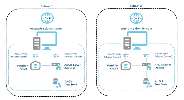

Option 3: Anpassen der DNS-Konfiguration, sodass die Standby-Computer die öffentliche URL zu einer anderen IP-Adresse auflösen als die primären Computer
Alternativ können Sie das DNS der Standby-Umgebung so konfigurieren, dass der FQDN der öffentlichen URLs in Abhängigkeit von den verwendeten Computern (Primär oder Standby) unterschiedlich aufgelöst wird. Dies wird gemeinhin als Split-DNS oder Split-Horizon-DNS bezeichnet. Für diese Methode ist ein zusätzlicher Web Adaptor, Reverseproxy oder Load Balancer erforderlich, da die öffentliche URL erreichbar sein muss, um den Verbund von Portal und Server-Site vorzunehmen.
In seiner Funktionalität entspricht dieser Ansatz der Änderung der \etc\hosts-Datei. Allerdings erfolgt die Verwaltung über ein DNS und nicht über eine \etc\hosts-Datei.
