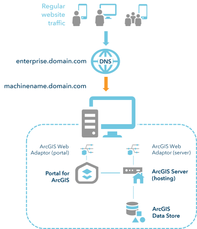

Migration bei Übereinstimmung des Computer-Hostnamens mit der Organisations-URL
In diesem Szenario ist ArcGIS Enterprise auf einem Computer namens enterprise.example.com installiert und läuft auf Windows Server 2016. Der Hostname des Computers stimmt mit dem Hostnamen in der Organisations-URL überein.
ArcGIS Enterprise-Basisbereitstellung auf einem einzelnen Computer
Die Mitglieder haben folgende Möglichkeiten für den Zugriff auf ArcGIS Enterprise:
Der Zugriff durch Organisationsmitglieder erfolgt folgendermaßen:
  • Inhalte und Elemente: https://enterprise.example.com/portal
  • Service-Endpunkte: https://enterprise.example.com/server/rest
Der Zugriff durch Organisationsadministratoren und Publisher erfolgt folgendermaßen:
  • ArcGIS Server Manager: https://enterprise.example.com:6443/arcgis/manager
  • ArcGIS-Portal-Administratorverzeichnis: https://enterprise.example.com:7443/arcgis/portaladmin
  • ArcGIS-Portalverzeichnis: https://enterprise.example.com:7443/arcgis/sharing/rest

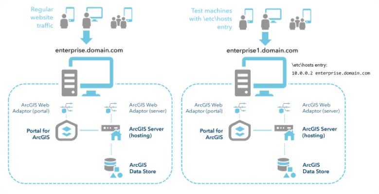

    Zwei Computer während der Migration
  5. Aktivieren Sie den schreibgeschützten Modus in der vorhandenen Bereitstellung.
  6. Erstellen Sie mit dem Werkzeug "WebGISDR" eine Sicherung.
    Bei der Erstellung einer Sicherung ist es wichtig, ein passendes Zeitfenster zu wählen. Wenn mit dem Werkzeug "WebGISDR" eine Sicherung erstellt wird, werden nur die in der Bereitstellung vorhandenen Inhalte übertragen. Dies ist insbesondere dann zu beachten, wenn Sie in Schritt 1 nicht den schreibgeschützten Modus aktiviert haben. Es empfiehlt sich, Sicherungen während einer Ausfallzeit vorzunehmen, um den Verlust neuer Inhalte zu vermeiden.
  7. Stellen Sie die Sicherung mit dem Werkzeug "WebGISDR" auf dem neuen Computer wieder her.
    Dadurch wird auf dem neuen Computer ein Replikat der vorhandenen Bereitstellung erstellt.
  8. Überprüfen Sie, ob der Zugriff auf Benutzer, Inhalte, Gruppen und Services auf dem neuen Computer möglich ist. Verwenden Sie dafür einen der Computer, auf dem Sie den \etc\hosts-Eintrag hinzugefügt haben.
    Nur Computer, die den Eintrag 10.0.0.2 enterprise.example.com in der Host-Datei aufweisen, lösen enterprise.example.com zum neuen Computer auf. Andernfalls werden diese Anforderungen an den ursprünglichen Computer geleitet.

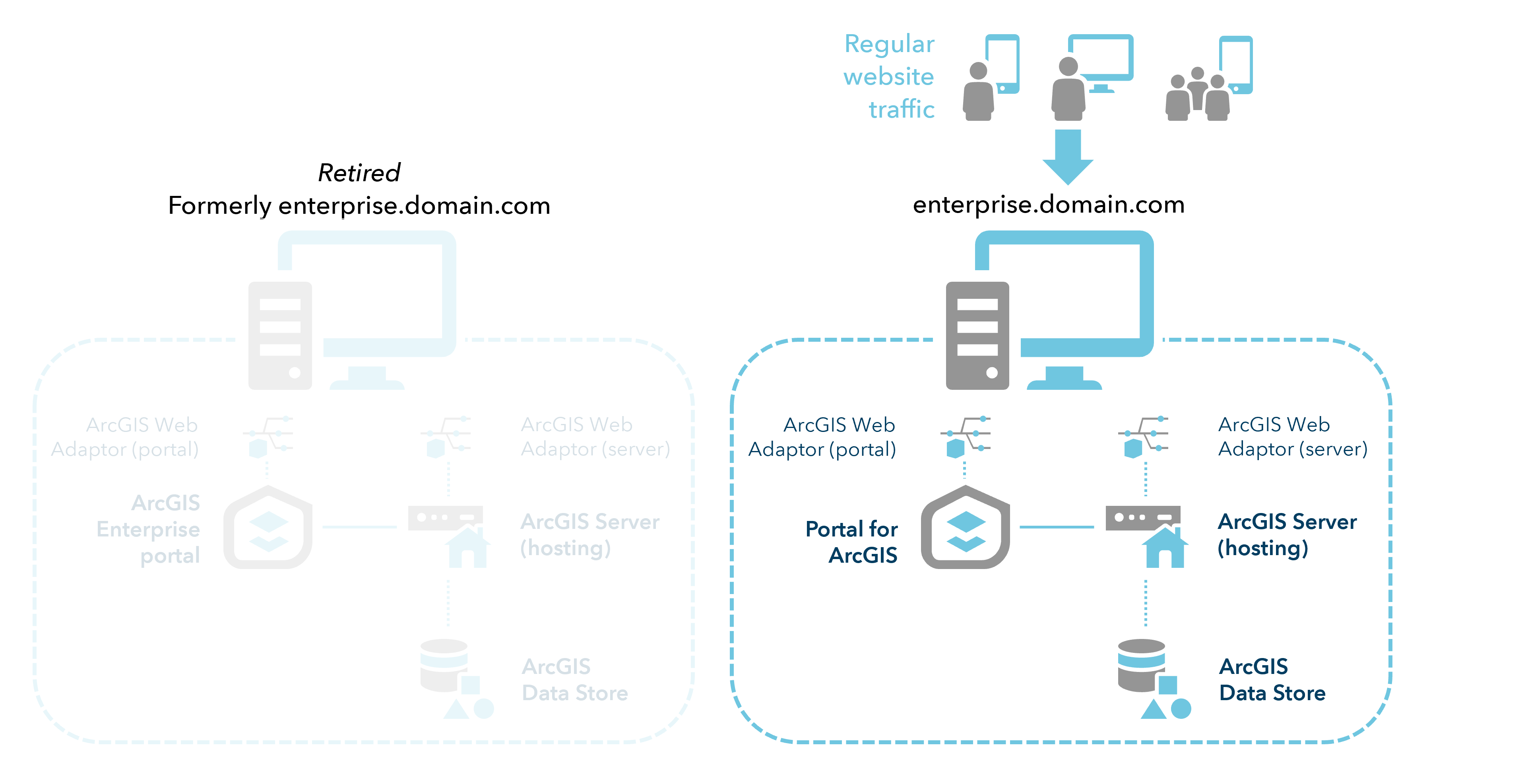

  9. Sobald Sie die Umgebung überprüft haben und bereit für die Umstellung sind, aktualisieren Sie das DNS, um enterprise.example.com zum neuen Computer aufzulösen.
    Alle Anforderungen an enterprise.example.com werden nun auf den neuen Computer umgeleitet, einschließlich aller Inhalte aus der alten Umgebung.
  10. Entfernen Sie den Eintrag 10.0.0.2 enterprise.example.com aus der Datei \etc\hosts auf dem neuen Computer sowie auf allen anderen Computern, auf denen Sie ihn hinzugefügt haben.
    Migrierte Computer nach der DNS-Auflösung

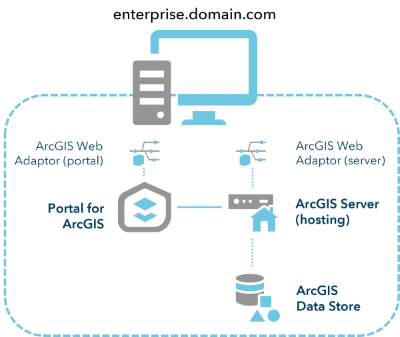

Migration bei Zugriff auf ArcGIS Enterprise über einen Alias
In diesem Szenario ist ArcGIS Enterprise auf einem Computer installiert, der machinename.domain.local heißt und unter dem Betriebssystem Windows Server 2016 ausgeführt wird. Im DNS wird ein CNAME-Datensatz, auch Alias genannt, für den Computer gespeichert: enterprise.example.com.
  • ArcGIS Server Manager: https://machinename.domain.local:6443/arcgis/manager
  • ArcGIS-Portal-Administratorverzeichnis: https://machinename.example.com:7443/arcgis/portaladmin
  • ArcGIS-Portalverzeichnis: https://machinename.example.com:7443/sharing/rest

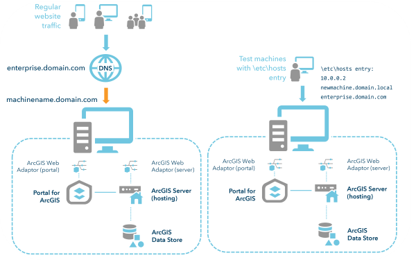

Führen Sie die folgenden Schritte aus, um eine Migration zu diesem Umgebungstyp vorzunehmen:
  1. Beschaffen Sie sich den neuen Computer.
    Es kann sich um eine virtuelle Maschine oder einen physischen Computer handeln.
    In diesem Beispiel lautet der Hostname des Computers newmachine.domain.local, die IP-Adresse ist 10.0.0.2, und ausgeführt wird der Computer unter Windows Server 2022.
  2. Aktualisieren Sie auf dem neuen Computer die \etc\hosts-Datei, um die IP-Adresse des neuen Computers zu newmachine.domain.local und enterprise.example.com aufzulösen:
    10.0.0.2 newmachine.domain.local enterprise.example.com
    Die \etc\hosts-Datei muss aktualisiert werden, bevor Sie Software auf dem neuen Computer installieren.
    Indem Sie zuerst den Namen des lokalen Hosts in die \etc\hosts-Datei eintragen, stellen Sie sicher, dass von der Software anstelle des DNS-Alias dieser Name in Konfigurationsdateien gespeichert wird. Durch Hinzufügen des DNS-Alias wird sichergestellt, dass die Bereitstellung ohne Auswirkungen auf die Produktion mit dem DNS-Alias konfiguriert werden kann.
  3. Wiederholen Sie Schritt 2 auf jedem weiteren Computer, den Sie zum Testen und Überprüfen des neuen Systems verwenden werden.
    Hinweis:
    Dies gilt nicht für den vorhandenen Computer der Produktionsumgebung.
  4. Installieren und konfigurieren Sie die ArcGIS Enterprise-Komponenten. Verwenden Sie bei der Registrierung des Web Adaptor den DNS-Alias.
    Nach Abschluss der Umgebungskonfiguration können Sie die neue Umgebung nur noch auf dem ursprünglichen Computer oder auf einem anderen Computer, dem Sie den Eintrag hinzugefügt haben, über den Hostnamen enterprise.example.com aufrufen. Auf allen Computern, die diesen Eintrag nicht aufweisen, wird enterprise.example.com über DNS zu Ihrer ursprünglichen Produktionsumgebung aufgelöst.

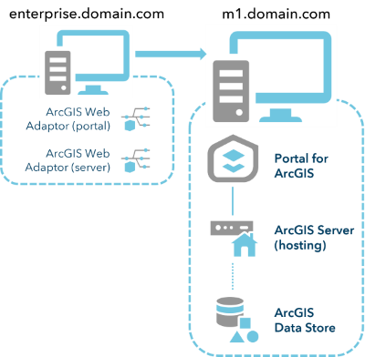

Migrieren einer Bereitstellung mit mehreren Computern
In einer verteilten Umgebung müssen Sie die \etc\hosts-Datei ändern, um sicherzustellen, dass in der Komponente, die als Frontend für die Bereitstellung fungiert (die ArcGIS Web Adaptor- oder Reverseproxy-Instanzen), eine Auflösung zum ursprünglichen Namen erfolgt.
In diesem Szenario sind die ArcGIS Enterprise-Komponenten auf zwei Computer verteilt, die beide unter einem Windows-2016-Betriebssystem ausgeführt werden:
  • Zwei Instanzen von ArcGIS Web Adaptor sind auf einem Computer namens enterprise.example.com installiert.
  • Portal for ArcGIS, ArcGIS Server und ArcGIS Data Store sind auf einem Computer namens m1.example.com installiert.
Ziel dieses Szenarios ist die Migration auf ein neueres Betriebssystem, z. B. Windows Sever 2022.
ArcGIS Enterprise-Basisbereitstellungen auf zwei Computern
  • ArcGIS Server Manager: https://m1.domain.local:6443/arcgis/manager
  • ArcGIS-Portal-Administratorverzeichnis: https://m1.example.com:7443/arcgis/portaladmin
  • ArcGIS-Portalverzeichnis: https://m1.example.com:7443/arcgis/sharing/rest

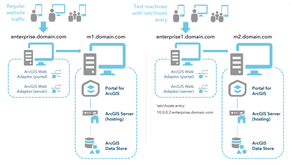

Führen Sie die folgenden Schritte aus, um eine Umgebung gemäß diesem Szenario zu migrieren:
  1. Beschaffen Sie zwei neue Computer. Einer dient als Host für die ArcGIS Web Adaptor-Instanzen, und auf dem anderen werden die restlichen Komponenten ausgeführt.
    In diesem Fall ist die einzig wichtige IP-Adresse die des Web Adaptor-Computers, da zwischen den Bereitstellungen lediglich die Einstellungen https://enterprise.example.com/portal und https://enterprise.example.com/server übereinstimmen müssen. Die IP-Adresse des neuen Web Adaptor-Computers lautet in diesem Beispiel 10.0.0.2.
  2. Aktualisieren Sie auf allen neuen Computern die \etc\hosts-Datei, um die IP-Adresse des Web Adaptor-Computers zu enterprise.example.com aufzulösen:
  3. Installieren Sie die beiden ArcGIS Web Adaptor-Instanzen auf enterprise1.example.com.
  4. Installieren Sie Portal for ArcGIS, ArcGIS Server und ArcGIS Data Store auf m2.example.com.
  5. Erstellen Sie das Portal und die Server-Sites.
  6. Registrieren Sie den Data Store auf der Server-Site.
  7. Konfigurieren Sie die ArcGIS Web Adaptor-Instanzen unter enterprise1.example.com, indem Sie die Konfigurationsseite unter https://enterprise.example.com/portal/webadaptor und https://enterprise/example.com/server/webadaptor aufrufen.
    Anforderungen werden über die \etc\hosts-Datei zum neuen Web Adaptor-Computer (enterprise1.example.com) aufgelöst.
    Verteilte Bereitstellung während der Migration

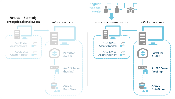

  12. Überprüfen Sie, ob der Zugriff auf Benutzer, Inhalte, Gruppen und Services auf dem neuen Computer möglich ist. Verwenden Sie dafür einen der Computer, auf dem Sie den \etc\hosts-Eintrag hinzugefügt haben.
    Nur Computer, die den Eintrag 10.0.0.2 enterprise.example.com in der Host-Datei aufweisen, lösen enterprise.example.com zum neuen Computer auf. Andernfalls werden diese Anforderungen an den primären Computer geleitet.
  13. Sobald Sie die Umgebung überprüft haben und bereit für die Umstellung sind, aktualisieren Sie das DNS, um enterprise.example.com zum neuen Computer, auf dem der Web Adaptor gehostet wird, aufzulösen. Entfernen Sie auf dem Host-Computer sowie unter m2.example.com den \etc\hosts-Eintrag.
    Alle Anforderungen an enterprise.example.com werden nun zum neuen Computer aufgelöst, sodass aller Datenverkehr an m2.example.com geleitet wird. Dort sind Sie in der Lage, mit allen Inhalten aus Ihrer alten Umgebung auf den neuen Computern zu arbeiten.
    Verteilte Bereitstellung nach der Migration
