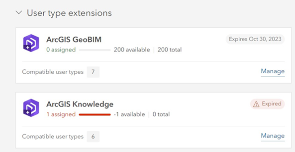

Wenn für eine ArcGIS Enterprise-Bereitstellung der Version 10.9.1 mit dem oben beschriebenen Workflow ein Upgrade auf eine aktuellere Version durchgeführt wurde, müssen Sie sich als Portal-Administrator beim Enterprise-Portal anmelden, um die zuvor zugewiesene Benutzertyp-Erweiterung für ArcGIS Knowledge zu entfernen, da sie nicht mehr gültig ist. Wenn Sie sich beim Portal anmelden, wird eine Meldung angezeigt, dass die Anzahl der Lizenzen, die Mitgliedern Ihrer Organisation zugewiesen sind, die Anzahl der verfügbaren Lizenzen überschreitet.
Klicken Sie auf die Registerkarte Organisation und dann auf die Registerkarte Lizenzen. Unter der Überschrift Benutzertyp-Erweiterungen wird eine Warnung angezeigt, dass die Benutzertyp-Erweiterung für ArcGIS Knowledge abgelaufen ist.
Warnung über Ablauf der Benutzertyp-Erweiterung für ArcGIS Knowledge
Heben Sie die Zuweisung der Benutzertyp-Erweiterung für ArcGIS Knowledge für alle zutreffenden Benutzer auf. Wenn keine weiteren Änderungen an den verfügbaren Lizenzen Ihrer Organisation vorliegen, sollte die Lizenzierungswarnung bei der nächsten Anmeldung beim Enterprise-Portal nicht mehr angezeigt werden.
