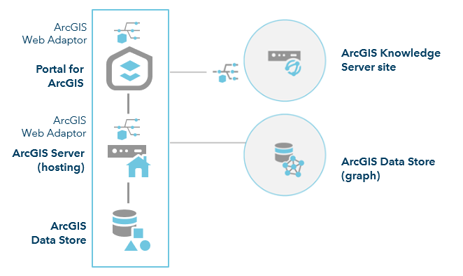

Verbinden Sie, nachdem Sie einen ArcGIS Data Store-Graph-Store auf einem separaten Computer konfiguriert haben, eine ArcGIS Knowledge Server-Site mit einer ArcGIS Enterprise-Basisbereitstellung.
Die ArcGIS Knowledge Server-Site mit einem Computer wird mit einer ArcGIS Enterprise-Basisbereitstellung verbunden. ArcGIS Data Store wird auf einem zusätzlichen Computer installiert, als Graph Store erstellt und für den Hosting-Server konfiguriert.

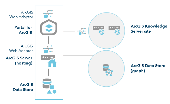

Eine ArcGIS Knowledge Server-Site mit zwei Computern kann mit einer ArcGIS Enterprise-Basisbereitstellung mit einem Graph Store von ArcGIS Data Store verbunden werden.
Eine ArcGIS Knowledge Server-Site mit zwei Computern wird mit einer ArcGIS Enterprise-Basisbereitstellung verbunden. ArcGIS Data Store wird auf einem zusätzlichen Computer installiert, als Graph Store erstellt und für den Hosting-Server konfiguriert.

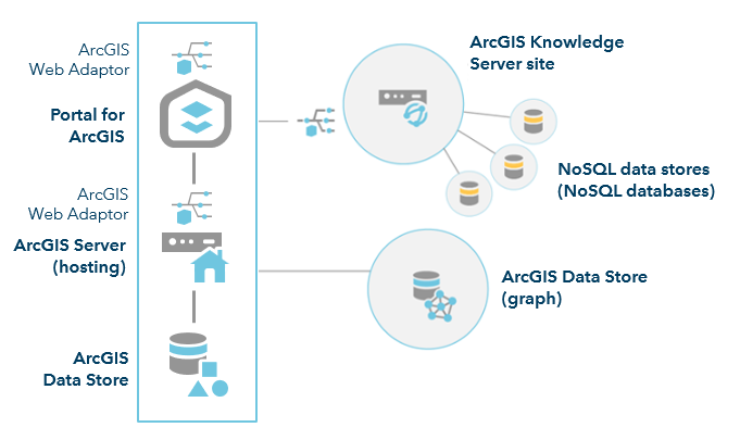

Optional können Sie der ArcGIS Knowledge Server-Site einen NoSQL-Data-Store hinzufügen. Ein NoSQL-Data-Store verbindet die ArcGIS Knowledge Server-Site mit einer NoSQL-Datenbank. Jeder NoSQL-Data-Store kann mit einem oder mehreren Wissensgraphen verknüpft werden, je nachdem, wie die Daten in der NoSQL-Datenbank verwaltet werden.
Nach dem Konfigurieren einer ArcGIS Knowledge Server-Site können Sie ihr einen NoSQL-Data-Store hinzufügen, um einen Wissensgraphen zu unterstützen.
Nach dem Konfigurieren einer ArcGIS Knowledge Server-Site können Sie ihr NoSQL-Data-Stores hinzufügen.

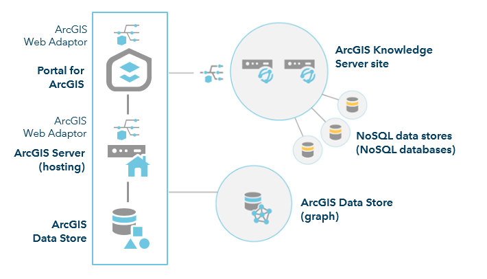

Wenn Sie eine ArcGIS Knowledge Server-Site mit mehreren Computern konfiguriert haben, können Sie der Site NoSQL-Data-Store-Elemente hinzufügen.
Nach dem Konfigurieren einer ArcGIS Knowledge Server-Site mit zwei Computern können Sie der Site einen NoSQL-Data-Store hinzufügen, um einen Wissensgraphen zu unterstützen.
Nach dem Konfigurieren einer ArcGIS Knowledge Server-Site mit zwei Computern können Sie ihr NoSQL-Data-Stores hinzufügen.
