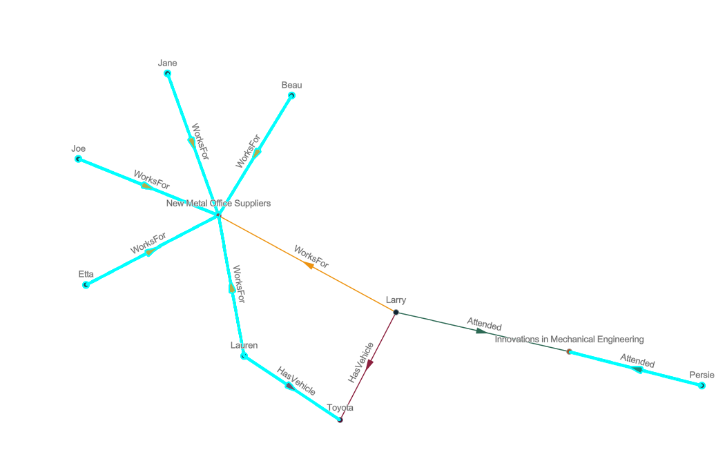

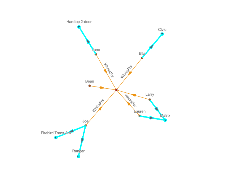

    Die Auswahl der ursprünglich ausgewählten Graphelemente wird aufgehoben. Die Beziehungen und die zugehörigen Entitäten, die durch den Erweiterungsvorgang identifiziert wurden, werden dem Verbindungsdiagramm hinzugefügt und ausgewählt. Somit können Sie erneut auf Erweitern klicken, um die neu hinzugefügten Entitäten um einen weiteren Grad zu erweitern.
    Verbindungsdiagramm mit ausgewählten Entitäten nach dem Erweiterungsvorgang
  4. Optional können Sie die Auswahl aufheben und die Ansicht vergrößern, um die hinzugefügten Beziehungen zu erkunden.

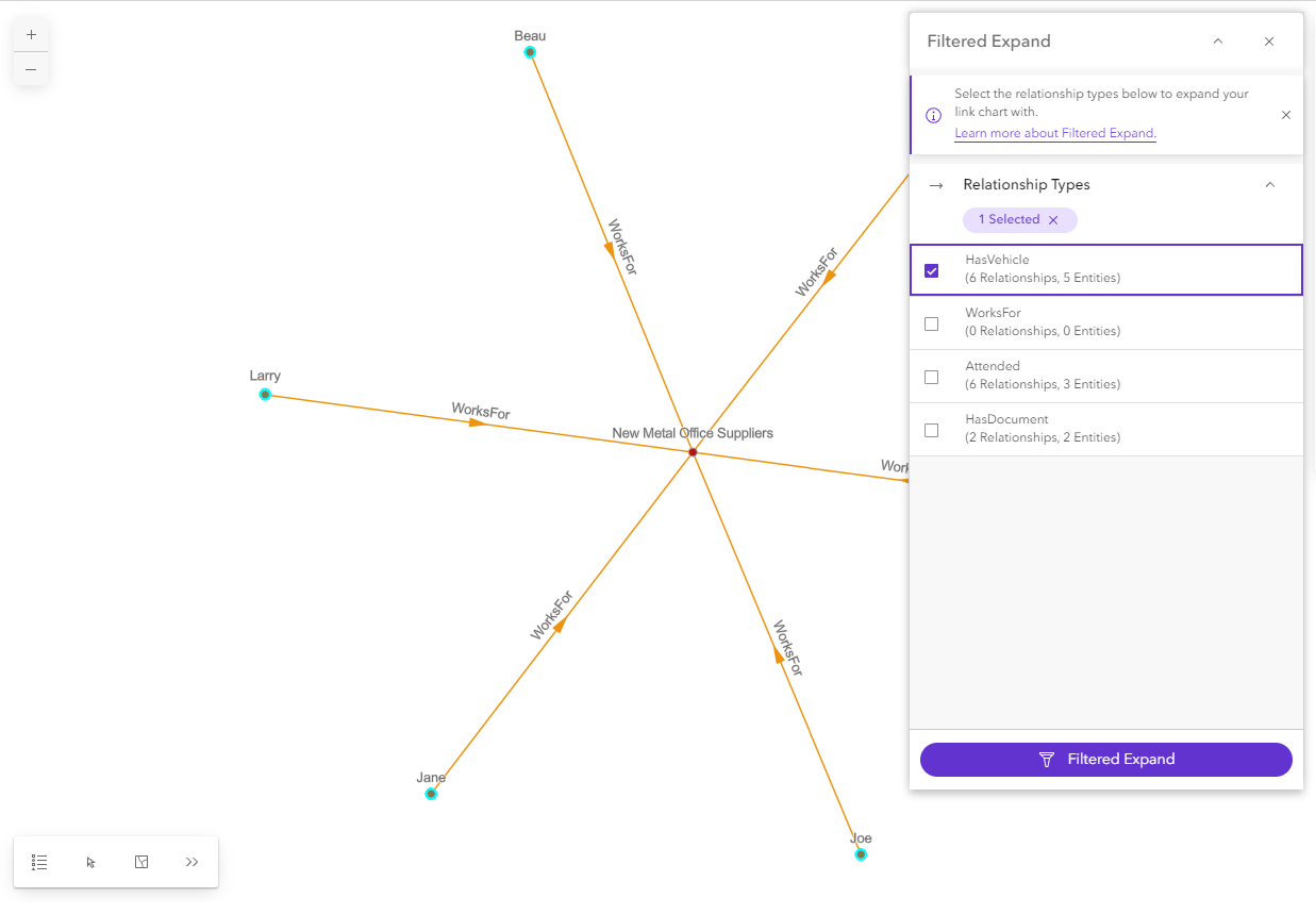

Das Werkzeug Um Filterergebnisse erweitern funktioniert wie das Werkzeug Erweitern, allerdings können Sie Beziehungstypen selektiv erweitern. Wenn Sie dieses Werkzeug verwenden, wird das Fenster Um Filterergebnisse erweitern angezeigt, in dem alle Beziehungstypen aufgelistet werden, die für die ausgewählten Entitäten hinzugefügt werden können. Sie können die Beziehungstypen auswählen, die dem Verbindungsdiagramm hinzugefügt werden sollen. Wenn z. B. im Verbindungsdiagramm ein Einzelhandelsgeschäft ausgewählt wird, können Sie nur die Beziehungen vom Typ HasSupplier untersuchen und dem Verbindungsdiagramm Entitäten vom Typ supplier hinzufügen.

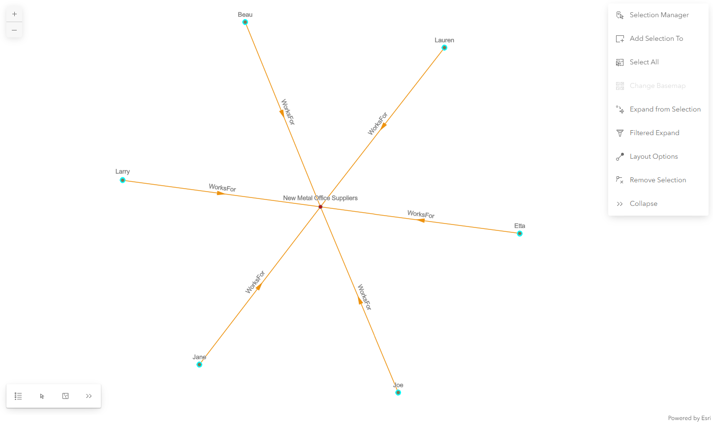

  1. Wählen Sie die Entitäten und Beziehungen aus, die Sie im Verbindungsdiagramm erweitern möchten.
    Diagrammelemente werden im Verbindungsdiagramm ausgewählt.
    Im Verbindungsdiagramm ausgewählte Datensätze
  2. Klicken Sie auf der Kontext-Werkzeugleiste auf Analysewerkzeuge.
  3. Klicken Sie im Dropdown-Menü auf **Um Filterergebnisse erweitern ** Um Filterergebnisse erweitern.
    Der Bereich Um Filterergebnisse erweitern wird angezeigt.
    Bereich "Um Filterergebnisse erweitern" mit einem ausgewählten Beziehungstyp
    Es werden alle Beziehungstypen aufgeführt, die dem Verbindungsdiagramm für die ausgewählten Entitäten hinzugefügt werden können. Im Bereich wird für jeden Beziehungstyp die Anzahl der für die ausgewählten Entitäten vorhandenen Instanzen dieser Beziehung angezeigt, die dem Verbindungsdiagramm hinzugefügt werden können. In ihm wird auch die Anzahl der zugehörigen Entitäten angezeigt, die dem Verbindungsdiagramm hinzugefügt werden, wenn diese Beziehungen hinzugefügt werden.
  4. Klicken Sie auf die Beziehungstypen, die beim Erweitern der ausgewählten Entitäten verwendet werden sollen.
  5. Klicken Sie unten im Bereich auf die Schaltfläche ** ** Um Filterergebnisse erweitern.

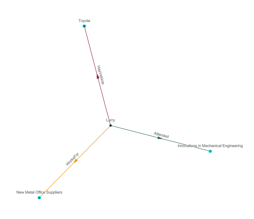

    Fehlende Beziehungen werden aus dem Wissensgraphen abgerufen und zum Verbindungsdiagramm hinzugefügt. Die Auswahl der ursprünglich ausgewählten Graphelemente wird aufgehoben. Die hinzugefügten Beziehungen werden ausgewählt.
    Da die hinzugefügten Beziehungen ausgewählt sind, sind die Beziehungstypen unter Umständen schwer zu erkennen.
