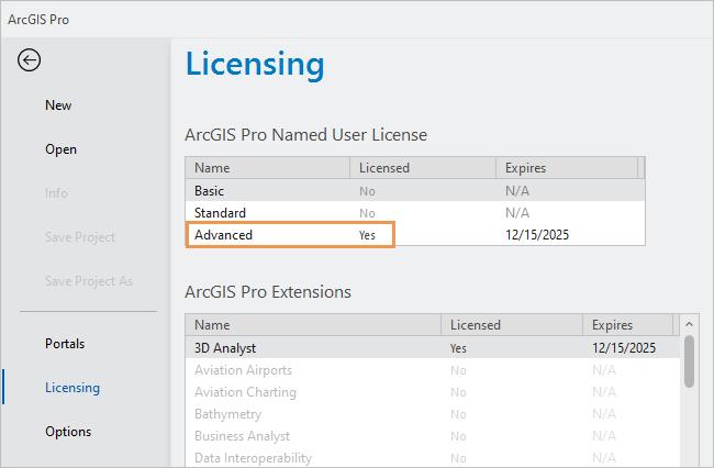

Die Anwendung wird mit der mit dem Benutzertyp des Mitglieds verknüpften Lizenzstufe (Advanced, Standard oder Basic) ausgeführt. Der Lizenztyp, die Lizenzstufe und die verfügbaren Erweiterungen werden auf der Seite "ArcGIS Pro-Einstellungen" auf der Registerkarte Lizenzierung angezeigt.
Registerkarte "Lizenzierung" in den ArcGIS Pro-Einstellungen
