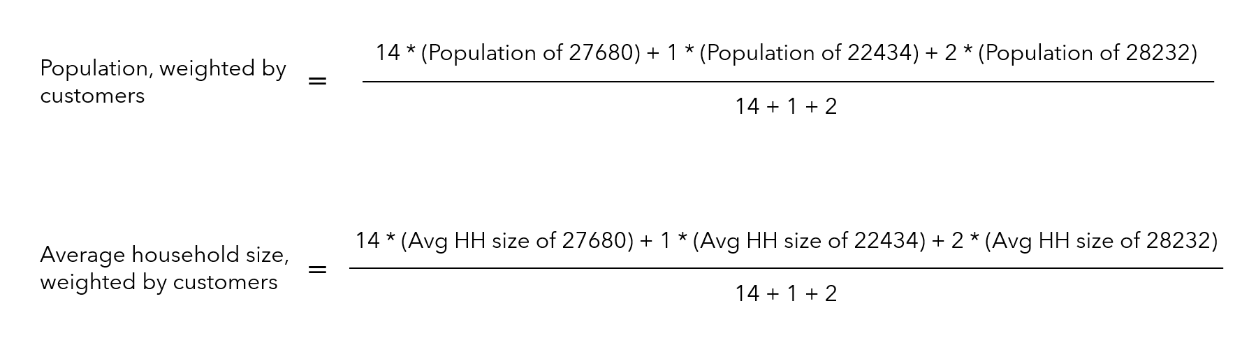

Das Werkzeug "Bericht mit demografischen Kundenprofildaten generieren" berechnet die Variablenwerte im endgültigen Infografikbericht auf einzigartige Weise. Standardmäßig verwendet das Werkzeug die Anzahl der Kunden in einem Polygon-Feature, um den endgültigen Durchschnittswert der Variablen zu gewichten. Diese gewichtete Berechnung wird verwendet, um den Durchschnittswert der demografischen Variablen, die zusammengefasst werden, zu ermitteln und dabei die Gebiete, die einen größeren Teil Ihrer Kundenbasis enthalten, stärker zu gewichten. Mit dieser Methode erstellt das Werkzeug ein Kundenprofil, das Ihre Kunden besser widerspiegelt als die allgemeineren Durchschnittswerte für jedes Polygon.

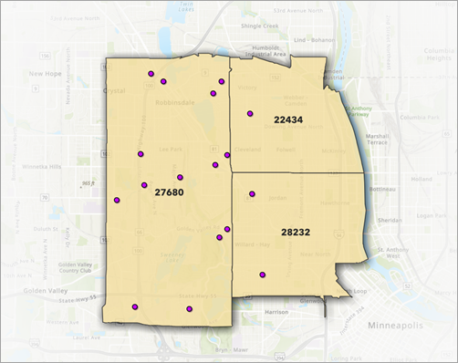

In der folgenden Abbildung stellen die Punkte eine Kundenbasis dar, die sich über drei Postleitzahlen erstreckt.
Es gibt 14 Kunden in der Postleitzahl 27680, 1 Kunden in der Postleitzahl 22434 und 2 Kunden in der Postleitzahl 28232. Diese Werte für die Kundenzahl werden verwendet, um die Durchschnittswerte der Variablen in den Berechnungen des Werkzeugs zu gewichten.

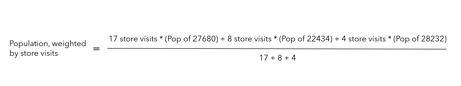

Sie könnten Ihr Kundenprofil aber auch anders gewichten. Zum Beispiel können Sie den Umsatz oder die Kundenausgaben verwenden, um das demografische Profil Ihrer umsatzstärksten Kunden zu verstehen. Wenn kein Gewichtsfeld verwendet wird, gewichtet das Werkzeug das Profil basierend auf der Anzahl der Kunden pro Polygon-Feature, wie im obigen Beispiel. Wenn ein Gewichtsfeld verwendet wird, wird dieser Wert anstelle der Gesamtzahl der Kunden in jedem Polygon verwendet.
Wenn Sie zum Beispiel die Berechnungen nach der Anzahl der Filialbesuche in jeder Postleitzahl gewichten, würde das Werkzeug die Anzahl der Besuche statt der Anzahl der Kundenpunkte verwenden. In der folgenden Berechnung gibt es 17 Filialbesuche in der Postleitzahl 27680, 8 Filialbesuche in der Postleitzahl 22434 und 4 Filialbesuche in der Postleitzahl 28232. Diese Zahlen werden verwendet, um die Durchschnittswerte der Variablen in den Berechnungen des Werkzeugs zu gewichten.
