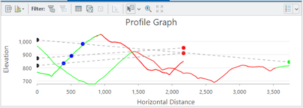

Wenn der Beobachter- oder der Zielpunkt vertikal versetzt und höher ist als alle Stützpunkte entlang der sichtbaren oder unsichtbaren Linie, ist der Punkt möglicherweise nicht sichtbar. Sie können den Maximalwert der Y-Achse auf der Registerkarte Achsen erhöhen, um den Punkt bzw. die Punkte sichtbar zu machen.
Das folgende Beispiel mit drei Paaren aus sichtbaren und unsichtbaren Linien ist das Ergebnis der Ausgabe des Werkzeugs Sichtbarkeitslinie mit angezeigten Punkten und Verbindungslinien. Da in diesem Fall zwei der Paare identisch sind, vermitteln die Linien den Eindruck, als wären nur zwei Paare vorhanden.
Beispiel für ein Profildiagramm in der Ausgabe des Werkzeugs "Sichtbarkeitslinie"

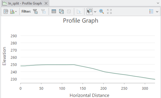

Das folgende Profildiagramm zeigt einzelne Linien (bevor die Option Verketten aktiviert wird):
Einzelne Linien in einem Profildiagramm

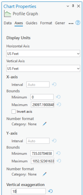

Vertikale Überhöhung
Ein Profildiagramm, das normal erstellt wurde, füllt das Diagrammfenster. Wenn Sie die Größe des Fensters ändern, dann wird das Profildiagramm neu dargestellt, wodurch sich in der Regel die scheinbare vertikale Überhöhung ändert. Sie können die Grenzen für das Minimum und das Maximum der X-Achse oder der Y-Achse oder beider Achsen ändern. Auch dadurch wird in der Regel die scheinbare vertikale Überhöhung geändert.
Sie können eine vertikale Überhöhung beeinflussen, indem Sie einen Wert für die Option Vertikale Überhöhung angeben. Um den Wert zu entfernen, klicken Sie neben dem Textfeld auf die Schaltfläche Zurücksetzen.
Der Wert 1 bedeutet, dass der vertikale Maßstab mit dem horizontalen Maßstab identisch ist. Bei größeren Werten wird der vertikale Maßstab überhöht. Das Diagramm ist dann zum Beispiel höher, da es in vertikaler Richtung ausgedehnt wird. Bei kleineren Werten wird der vertikale Maßstab verkleinert. Wenn diese Option keinen Wert enthält, dann kann nach dem Klicken auf die Schaltfläche Zurücksetzen das Diagrammerstellungssystem automatisch die Werte der Y-Achse anpassen. Der Maßstab der Y-Achse hängt dann von der Form des Fensters und von den für das Minimum und das Maximum der Achsen angegebenen Werten ab.
Wenn ein Wert für diese Option angegeben wurde, dann wird das Diagramm vertikal zentriert.

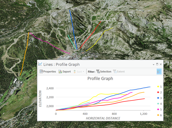

Beispiel
Das nachfolgende Beispiel zeigt ein Profildiagramm, das Höhenänderungen über die Länge der Eingabe-3D-Linien darstellt.
  • X-Achse: Horizontale Entfernung
  • Y-Achse: Höhe
Profildiagramm mit sechs Linien
