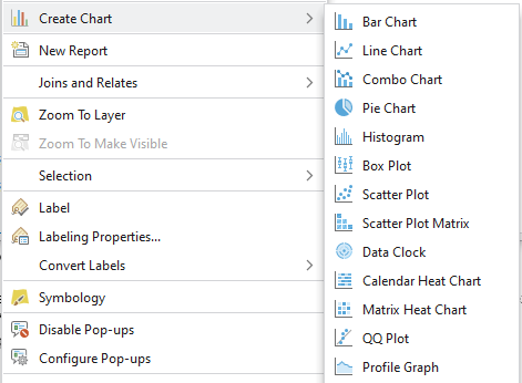

  4. Klicken Sie auf der kontextbezogenen Registerkarte Daten in der Gruppe Visualisieren auf die Schaltfläche Diagramm erstellen .
    Sie können auch im Bereich Inhalt mit der rechten Maustaste auf den Layer klicken und Diagramm erstellen auswählen.
  5. Klicken Sie auf Profildiagramm .

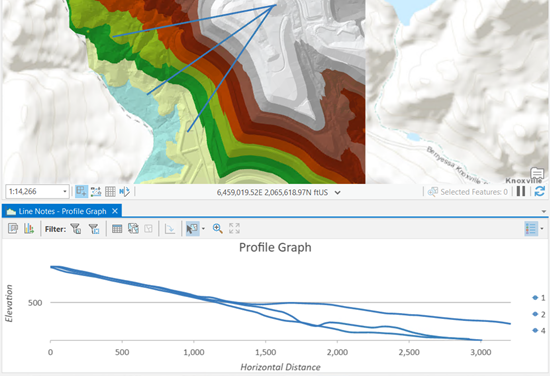

    1. Wählen Sie mithilfe eines Auswahlwerkzeugs die neuen 3D-Linien aus. Wenn Sie keine Linien auswählen, werden alle Linien in dem Layer im Profildiagramm dargestellt.
    2. Klicken Sie im Bereich Inhalt auf den Layer.
    3. Klicken Sie auf der Registerkarte Daten in der Gruppe Visualisieren auf die Schaltfläche Diagramm erstellen .
  6. Klicken Sie in der Liste der Diagramme auf Profildiagramm .
Ein Profildiagramm wird basierend auf den ausgewählten Linien im neu erstellten Layer oder – wenn keine Auswahl vorgenommen wird – basierend auf allen Linien in dem Layer gezeichnet.

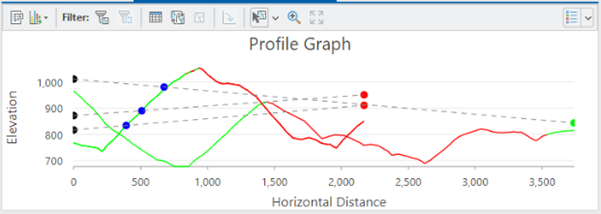

Sie können Profildiagramme in ArcGIS Pro aus der Ausgabe des Werkzeugs Sichtbarkeitslinie erstellen. In einem Profildiagramm können die folgenden Kategorien von Elementen angezeigt werden:
  • Sichtbare und unsichtbare Linien zwischen Beobachterpunkt und Zielpunkt
  • Ein Beobachterpunkt, ein Zielpunkt und ein möglicher Hindernispunkt
  • Eine gestrichelte Verbindungslinie zwischen Beobachter- und Zielpunkt
Profildiagramm mit drei Kategorien von Elementen
Hinweis:
Bei Ausführung des Werkzeugs Sichtbarkeitslinie kann die als Eingabe verwendete Sight-Line-Feature-Class ein OffsetA-Feld zur Angabe eines vertikalen Versatzes für den Beobachter und ein OffsetB-Feld zur Angabe eines vertikalen Versatzes für das Ziel enthalten. Bei der Ausgabe von Diagrammattributen werden diese vertikalen Versätze berücksichtigt, wenn Sie Punkte oder eine Verbindungslinie anzeigen.
