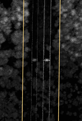

  4. Erstellen Sie ein normalisiertes DSM mit dem Geoverarbeitungswerkzeug Minus (DSM – DEM), um die Stromleitungen hervorzuheben. Erstellen Sie Verarbeitungsgrenzen, die alle Stromleitungen mit einem entsprechenden Pufferabstand umgeben (z. B. 10 Meter).
    Stromleitungsgrenze
    Stromleitungen im normalisierten DEM-Raster mit hellbraunen Linien, die die Verarbeitungsgrenzen angeben.

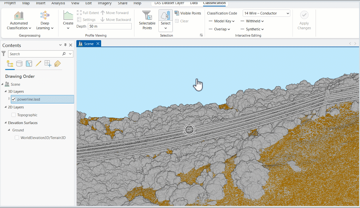

  6. Manuelle Klassifizierung von Stromleitungen in der Profilansicht
    Manuelle Klassifizierung von Stromleitungen in der Profilansicht.

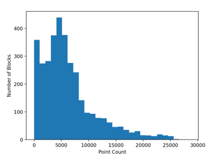

Prüfen Sie nach der Ausführung des Werkzeugs die Histogramme in den Meldungen, um zu prüfen, ob die Blockgröße und die Blockpunktgrenze angemessen sind. Die Ausgabe-Trainingsdaten werden in einem Ordner mit der Erweiterung .pctd und den zwei Unterordnern "train" und "val" gespeichert. Diese enthalten die exportierten Trainings- und Validierungsdaten. Punktdaten werden in .h5 -Dateien gespeichert und in Blöcken organisiert.
Histogramm der Ergebnisse
Das Histogramm zeigt die Verteilung der Punktzahl pro Block. Bei allen Blöcken, die die standardmäßige Blockpunktgrenze von 8.192 Blöcken überschreiten, wird ein Subsampling durchgeführt. Eine Erhöhung der Grenze auf 30.000 kann dazu beitragen, Subsampling zu vermeiden, sofern Ihre GPU über ausreichend Arbeitsspeicher für die Verarbeitung verfügt.

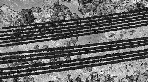

Intensitätsbild von Stromleitungen
Diese LIDAR-Punktwolke wird durch Intensitätswerte gerendert. Stromleitungen weisen merklich niedrigere Intensitätswerte als andere Features auf, sodass die Intensität ein wertvolles Attribut bei der Unterscheidung von Stromleitungen von umgebenden Objekten ist.

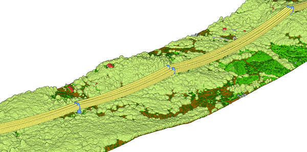

Untersuchen Sie die Ergebnisse in der Szenenansicht, nachdem das Werkzeug ausgeführt wurde. Verwenden Sie Werkzeuge für die interaktive Auswahl und Bearbeitung, um falsch klassifizierte Stromleitungspunkte zu berichtigen. Außerdem können Sie mit dem Werkzeug Stromleitungen aus Punktwolke extrahieren 3D-Linien zum Modellieren der Stromleitungen generieren. Zur weiteren Analyse können Sie mit dem Werkzeug Abstandsfläche generieren die Abstandszone um die Stromleitungen abgrenzen. Features innerhalb der Zone (oft Bäume) befinden sich gefährlich nahe an den Stromleitungen und bergen das Risiko von Stromausfällen oder Bränden, daher sollten so schnell wie möglich entsprechende Maßnahmen getroffen werden.
Ergebnisstromleitungen
Stromleitungen werden mit dem trainierten Modell klassifiziert.
