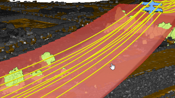

Abbildung
Abbildung: Werkzeug "Abstandsoberfläche generieren"
