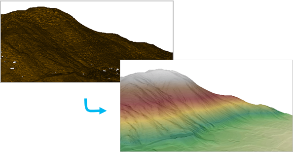

Erstellt eine Raster-Oberfläche aus Höhenwerten in einem Punktwolken-Szenen-Layer-Paket (*.slpk-Datei) oder einem Indexed 3D Scene Service (I3S).
Abbildung
Verwendung
Dieses Werkzeug leitet eine Raster-Oberfläche ab, indem es durch Binning Zellenwerte schätzt. Dabei wird die Punktwolke in rechteckige Flächen aufgeteilt, die der Ausgabezellengröße entsprechen. Die Raster-Werte werden basierend auf den für die Parameter Zellenzuweisungstyp und Lückenfüllmethode angegebenen Optionen zugewiesen. Mit dem Parameter Zellenzuweisungstyp wird gesteuert, wie die Werte für Zellen mit Punkten definiert werden, und mit dem Parameter Lückenfüllmethode wird gesteuert, wie die Werte für Zellen ohne Punkte bestimmt werden.
