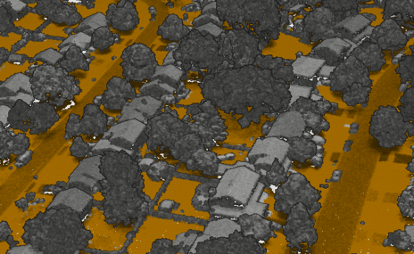

Abbildung
Abbildung: Werkzeug "Boden aus LAS klassifizieren"
