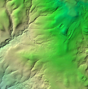

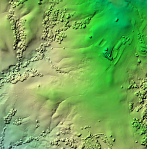

Die folgenden Grafiken zeigen hypsometrische geschummerte Repräsentationen einer zurückgegebenen Oberfläche mit der größten Höhe (oder DSM) auf der linken Seite und das Modell einer unbebauten Erdoberfläche (oder DEM) auf der rechten Seite.
DSM-Raster DEM-Raster

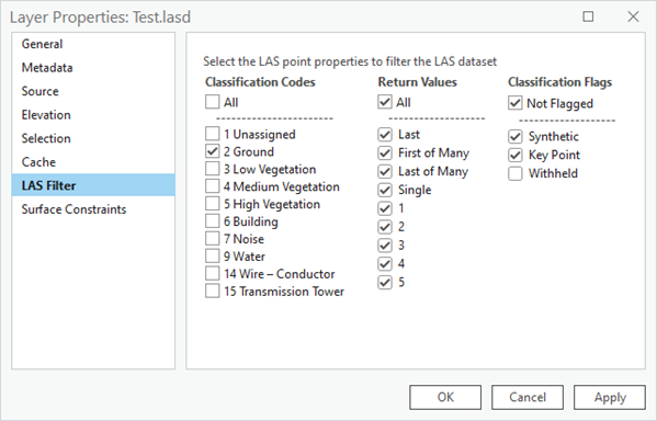

  2. Klicken Sie mit der rechten Maustaste im Bereich Inhalt auf den LAS-Dataset-Layer, und wählen Sie Eigenschaften aus.
    Dadurch wird das Dialogfeld Layer-Eigenschaften wie nachfolgend gezeigt geöffnet.
    Dialogfeld "Layer-Eigenschaften des LAS-Datasets"
  3. Klicken Sie auf LAS-Filter und legen Sie die gewünschten Filtereigenschaften für die Erstellung des DEMs oder DSMs fest.
  4. Klicken Sie auf Übernehmen und auf OK, um das Dialogfeld Layer-Eigenschaften zu schließen.

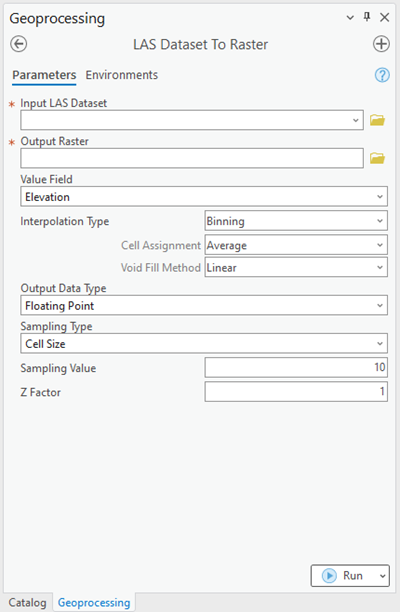

  6. Suchen Sie im Bereich Geoverarbeitung nach dem Geoverarbeitungswerkzeug LAS-Dataset in Raster.
  7. Fügen Sie im Geoverarbeitungswerkzeug LAS-Dataset in Raster das LAS-Dataset als Wert unter Input-LAS-Dataset hinzu.
  8. Legen Sie den Wert unter Augabe-Raster fest.
  9. Legen Sie die Parameter für die Interpolation fest.
    Hinweis:
    Die Binning-Methode führt zu schnelleren Ergebnissen. Der Zellenzuweisungstyp Average eignet sich beim Erzeugen eines DEM für Bodenoberflächenpunkte am besten. Die Option Maximum eignet sich optimal für eine Verzerrung des Ergebnisses auf größere Höhen, wenn ein DSM erstellt wird. Verwenden Sie als Lückenfüllmethode entweder "Natürliche Nachbarn" oder "Lineare Nachbarn". Bei der Interpolation "Natürliche Nachbarn" kommt es zu einer längeren Verarbeitungszeit. Die generierte Oberfläche ist dann jedoch viel glatter als das Ergebnis einer linearen Interpolation. Darüber hinaus wird diese Methode weniger durch kleinere Änderungen in der Triangulation beeinflusst. Die Triangulation-Interpolationsmethoden leiten Zellenwerte anhand einer TIN-basierten Vorgehensweise ab und bieten gleichzeitig die Möglichkeit, die Verarbeitungszeit zu beschleunigen, indem die Erfassung der LAS-Daten mithilfe der Kachelung-Technik ausgedünnt wird.
  10. Legen Sie den Abtasttyp und den Abtastwert fest.
    Diese Optionen dienen zur Definition der Auflösung des Ausgabe-Rasters.
  11. Klicken Sie auf Ausführen, um das Werkzeug auszuführen.
    Geoverarbeitungswerkzeug "LAS-Dataset in Raster"
