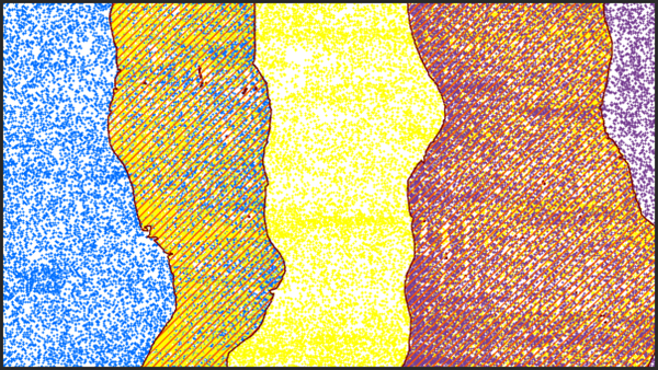

Klassifiziert LAS-Punkte aus überlappenden Scans von LIDAR-Luftbildvermessungen.
Abbildung
Abbildung: Werkzeugs "LAS-Überlappung klassifizieren"
Verwendung
  • Durch eine gleichmäßige Verteilung von Punkten wird die Performance von nachgelagerten Werkzeugen verbessert. Daten, die von Punkten mit unregelmäßiger Verteilung abgeleitet werden, können eine unerwünschte Fehlerspanne aufweisen. Wenn LIDAR-Luftbildvermessungen LAS-Punkte aus überlappenden Flugbahnen aufweisen, haben die LAS-Daten in der Regel im Bereich der Überlappung eine höhere Punktdichte. Der Abtastwinkel von Punkten aus den unterschiedlichen Flugbahnen kann zudem sehr schwanken. Meist weisen Punkte mit größeren Abtastwinkeln eine größere Fehlerspanne als Punkte auf, deren Abtastwinkel näher am Nadir liegen. Durch die Klassifizierung von überlappenden Punkten können die LAS-Daten so gefiltert werden, dass eine konsistente Punktdichte erzeugt wird. Durch die Bezeichnung "Überlappung" können die Punkte gefiltert und aus Visualisierungen und nachgelagerten Analysen ausgeschlossen werden.
  • Das Punktquell-ID-Attribut eines LAS-Punktes bestimmt die Flugbahn, aus der der Punkt stammt. Mit diesem Attribut wird das Vorhandensein überlappender Punkte festgestellt. Die LAS-Daten werden in einer festgelegten Abtastschrittweite ausgewertet. Wenn Punkte mit unterschiedlichen Punktquell-IDs im ausgewerteten Bereich gefunden werden, wird anhand das Abtastwinkels ermittelt, welche Punktquell-ID die nicht überlappenden Punkte darstellt. Die Punktquell-ID des Punktes mit dem Abtastwinkel, der 0 bzw. Nadir am nächsten ist, bleibt als nicht überlappender Punkt erhalten. Die Punkte, die mit den übrigen Punktquell-IDs verknüpft sind, werden als überlappend gekennzeichnet.
    Die zum Auswerten der LAS-Punkte verwendete Stichprobengröße sollte etwa zwei- bis dreimal so groß sein wie der nominale Punktabstand der LAS-Daten. Eine größere Abtastschrittweite kann zu falsch klassifizierten Punkten führen. Mit kleineren Stichproben werden möglicherweise nicht ausreichend Punkte erfasst, um die überlappenden Punkte richtig zu identifizieren.
  • Dieses Werkzeug kann für gekachelte .las- oder .zlas-Dateien verwendet werden, die Punkt-Datensätze aus mehreren Flugbahnen kombinieren. Jede Datei wird unabhängig verarbeitet. Überlappende Punkte werden also nicht erkannt, wenn jede Flugbahn in einer gesonderten Datei gespeichert ist. Verwenden Sie das Werkzeug LAS kacheln, um solche Dateien zusammenzuführen.
  • Überlappende Punkten in Dateien der LAS-Version 1.4 mit den Punktdatensatzformaten 6 bis 8 wird das Überlappungsklassifizierungs-Flag zugewiesen. Dadurch können die Punkte ihren ursprünglichen Klassifizierungswert beibehalten. Überlappenden Punkten in allen anderen unterstützten .las-Dateien wird der Klassencodewert 12 zugewiesen. Wenn der Klassencodewert 12 von den .las-Eingabedateien verwendet wird, um etwas anderes als überlappende Scans darzustellen, können Sie diesen Punkten mit dem Werkzeug LAS-Klassencodes ändern vor dem Ausführen dieses Werkzeugs einen anderen Wert zuweisen.
