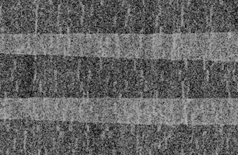

Unterschiedliche Punktdichte zwischen Flugbahnen
Abweichungen in der Punktdichte zwischen überlappenden und nicht überlappenden Bereichen werden angezeigt. Die Daten werden in drei von Ost nach West verlaufenden Flugbahnen erfasst, jeweils mit zwei überlappenden Bereichen an den Seiten.

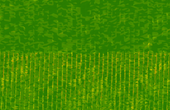

Oberflächenneigung mit Überlappungsbereichen
Eine Oberfläche mit voller Auflösung, symbolisiert nach Neigung, beinhaltet mehr Rauschen im Überlappungsbereich in der unteren Hälfte des Bildes.

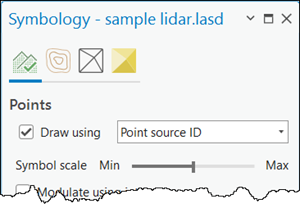

  3. Wählen Sie auf der Registerkarte Punkte aus der Dropdown-Liste neben dem aktivierten Kontrollkästchen Darstellen mit die Option Punktquell-ID aus.
    Bereich "Symbolisierung" für einen LAS-Dataset-Layer
    Im oberen Teil des Bereichs "Symbolisierung" eines LAS-Datasets sind Punkte ausgewählt, die nach Punktquell-ID angezeigt werden sollen.

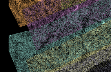

Wenn die Punktquell-ID der Nummer der Flugbahn entspricht, sollten die Punkte für jeden Streifen in der gleichen Farbe angezeigt werden, wobei die Streifen in der Regel parallel nebeneinander liegen und sich zumindest bis zu einem gewissen Grad überlappen.
Nach Punktquell-ID symbolisierte Punkte
Es werden nach Punktquell-ID symbolisierte Punkte angezeigt.

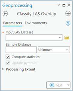

Dialogfeld des Werkzeugs "LAS-Überlappung klassifizieren"
Der Parameter Stichprobenentfernung legt die Größe der Abschnitte fest, die zum Partitionieren der Punkte verwendet werden. Abschnitte sind Quadrate in 2D, wobei die Stichprobenentfernung der Seitenlänge eines Abschnitts entspricht.

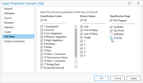

Die gewählte Stichprobenentfernung sollte mindestens einem Vielfachen des nominalen Punktabstands entsprechen. Sie kann auch größer sein, denn sie bestimmt, welche Flugbahndaten für einen bestimmten Bereich verwendet werden. Es ist sinnvoll, wenn sie bis zu einigen Metern beträgt. Nachdem die Überlappungspunkte als solche klassifiziert wurden, können sie herausgefiltert und in den nachfolgenden Klassifizierungs- und Analyseschritten ausgeschlossen werden. Klicken Sie mit der rechten Maustaste im Bereich Inhalt auf den LAS-Dataset-Layer, und wählen Sie Eigenschaften aus. Deaktivieren Sie auf der Registerkarte LAS-Filter unter Klassifizierungs-Flags die Option Überlappung.
Dialogfeld "Layer-Eigenschaften des LAS-Datasets"
In den Eigenschaften des LAS-Datasets kann festgelegt werden, ob Überlappungspunkte in den Punktfiltereinstellungen berücksichtigt werden. Das Bild oben zeigt Dateien der LAS-Version 1.4, in denen das Klassifizierungs-Flag "Überlappung" anstelle des Überlappungs-Klassencodes verwendet wird.
