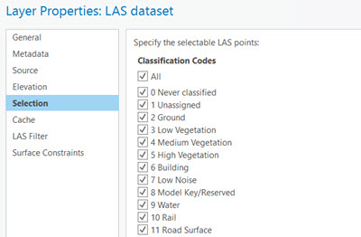

Klicken Sie auf Auswählbare Punkte , um die Layer-Eigenschaften des LAS-Datasets oder der .las- oder .zlas-Datei zu öffnen. Über das Dialogfeld Layer-Eigenschaften können Sie angeben, welche Punkte für den LAS-Dataset-Layer ausgewählt werden können. Die Klassifizierungscodes im LAS-Dataset sind auf der Registerkarte Auswahl aufgeführt. Mithilfe der Kontrollkästchen können Sie bestimmte Klassifizierungscodes auswählbar machen. Dies ist hilfreich, wenn Sie Punkte interaktiv klassifizieren. Beispielsweise möchten Sie vielleicht, dass nur die nicht klassifizierten Punkte auswählbar sind, um bestimmte Features, bei denen es sich aktuell um nicht klassifizierte Punkte handelt, neu zu klassifizieren. Sie können auch auf die Registerkarte Auswahl zugreifen, indem Sie auf der Registerkarte Klassifizierung in der Registerkartengruppe LAS-Dataset-Layer auf Auswählbare Punkte klicken.
Registerkarte "Auswahl" in den Eigenschaften von LAS-Dataset-Layern
Mit der Schaltfläche Sichtbare Punkte werden nur die Punkte ausgewählt, die Sie sehen können, nicht die verdeckten Punkte. Dadurch wird eine versehentliche Auswahl von Punkten verhindert, die weit im Hintergrund liegen.

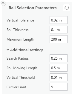

Schienen-Auswahlparameter
  • Die Vertikale Toleranz ist die zulässige Variation in der Z-Dimension, um zu bestimmen, ob ein Punkt ein Schienenpunkt ist und in die Auswahl aufgenommen wird. Der Standardwert ist 0,02 m.
  • Die Schienendicke begrenzt den Suchabstand nach links und rechts entlang der Schiene. Der Standardwert ist 0,1 m.
  • Die Maximale Länge ist der längste zulässige Abstand in beiden Richtungen entlang der Schiene für die Auswahl von Punkten als Schienenpunkte. Der Standardwert ist 200 m.
  • Der Suchradius ist der Abstand von den Endpunkten des Moving Window, innerhalb dessen ein Punkt als Schienenpunkt eingestuft wird. Der Standardwert ist 0,25 m. Ein guter Wert für den Suchradius sollte Lücken zulassen, aber nicht übermäßig groß gewählt werden, da ein größerer Wert das Werkzeug erheblich verlangsamen würde.
  • Bewegliche Schienenlänge ist die Länge des Moving Window (aktiver Punktesatz), das sich kontinuierlich entlang der Schiene bewegt, nachdem ein Schienenpunkt ausgewählt wurde. Wenn der Wert zu klein ist, kann die Auswahl vom Gleis abkommen. Wenn der Wert er zu groß gewählt ist, hat kann es Probleme beim Abbiegen geben. Der Wert ist aber beim Überqueren von Bahngleisen besser geeignet. Der Standardwert ist 0,5 m.
  • Der Vertikale Schwellenwert ist der Mindestabstand über dem Boden, ab dem ein Punkt als Schienenpunkt gilt. Der Standardwert ist 0,01 m.
  • Ausreißergrenze ist die maximal zulässige Anzahl von Ausreißern. Liegt die Anzahl der Ausreißer unter diesem Grenzwert, werden sie von der Auswahl ausgeschlossen. Der Standardwert ist 5 Punkte.
