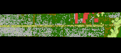

  1. Klicken Sie unter LAS-Dataset-Layer auf die Registerkarte Klassifizierung.
  2. Klicken Sie in der Gruppe Profilansichten auf Erstellen , um das Werkzeug Profil erstellen zu aktivieren.
  3. Bewegen Sie den Mauszeiger in die Szenenansicht. Klicken Sie einmal, um den Startpunkt der Profillinie festzulegen. Klicken Sie erneut, um den Endpunkt der Profillinie festzulegen.
    Das Wort "Profilansicht" wird oben in der Szene angezeigt. Damit wird angegeben, dass Sie sich derzeit im Profilansichtenstatus befinden.

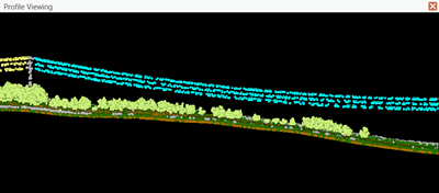

  4. Um die Kamera auf die ursprüngliche Profilposition zurückzusetzen, klicken Sie auf der Registerkarte Ansicht in der Gruppe Profilansichten auf Volle Ausdehnung .
  5. Klicken Sie auf den Dropdown-Pfeil Auswählen, und wählen Sie eine Auswahlmethode aus. Weitere Informationen zur Auswahl finden Sie unter Interaktives Auswählen von Features.
Modus "Profilansicht"
Nachdem Sie ein Auswahlwerkzeug ausgewählt haben, werden die Punkte, die nicht in voller Auflösung angezeigt werden, mit hellgrauer Symbolisierung dargestellt. Bewegen Sie sich in der Anzeige, um die Punkte zu ändern, die auswählbar sind. Drücken Sie die Taste C, um während der Verwendung eines der Auswahlwerkzeuge das Werkzeug Erkunden einzusetzen.

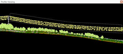

  1. Wählen Sie die zu bearbeitenden Punkte aus.
Ausgewählte LIDAR-Punkte

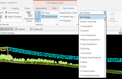

  1. Klicken Sie auf der Registerkarte Klassifizierung in der Gruppe Interaktive Bearbeitung auf den Dropdown-Pfeil Klassifizierungscodes, um den neuen Klassifizierungscode für die ausgewählten Punkte festzulegen.
  2. Sie können auch Klassifizierungs-Flags festlegen oder deren Auswahl aufheben. Wählen Sie das Klassifizierungs-Flag aus, und klicken Sie in der Dropdown-Liste auf Festlegen oder Auswahl aufheben.
