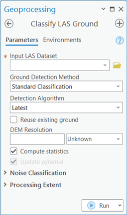

Das Werkzeug Boden aus LAS klassifizieren liefert mit den Standardparametern zwar meistens gute Ergebnisse, aber Sie können verschiedene Parameter verwenden, um die Qualität zu optimieren und Fehler zu verringern. In der folgenden Tabelle werden die Parameter beschrieben.
Dialogfeld des Werkzeugs "Boden aus LAS klassifizieren"
Bodenerkennungsmethode
Für diesen Parameter gibt es vier Optionen. Meist werden drei davon verwendet: Standard-Klassifizierung, Konservative Klassifizierung und Aggressive Klassifizierung. Diese entsprechen der Menge an Oberflächenrauigkeit und Unterbrechungen, die als Boden akzeptiert werden. Mit der konservativen Option wird die geringste Menge an Rauigkeit zugelassen und mit der aggressiven Option die größte Menge. Es wird empfohlen, entweder die konservative oder die Standard-Option zu verwenden und die aggressive Option nur für felsiges Terrain in Berggebieten zu verwenden. Mit der konservativen Option werden Nicht-Boden-Features mit einer geringeren Wahrscheinlichkeit eingebunden, aber in felsigeren Gebieten fehlen möglicherweise gültige Bodenpunkte. Mit der Standard-Option wird ein gutes Gleichgewicht zwischen den Optionen "Konservativ" und "Aggressiv" erreicht, wenn Sie ein gemischtes Terrain haben. Die konservative Option ist für die Erstellung von DEMs gut geeignet, da sie die Wahrscheinlichkeit verringert, niedrige Objekte fälschlicherweise als Boden zu klassifizieren. Die Standard-Option ist gut für das Ausgleichen von Omission-Fehlern und Commission-Fehlern geeignet. Die vierte Erkennungsmethode, Berggrat erhalten, wird in der Nachbearbeitung verwendet, um Bergrücken in felsigem Terrain, die bei der anfänglichen Bodenklassifizierung nicht ordnungsgemäß klassifiziert wurden, zu verbessern oder zu reparieren. Sie wird im Abschnitt "Korrigieren von Problembereichen" weiter unten ausführlicher beschrieben.
Erkennungsalgorithmus
Dieser Parameter umfasst zwei Optionen: Spätestes Datum und Erste Generation. Der Standard ist Spätestes Datum. Diese Option verwendet den Klassifikator der neusten Generation und wird empfohlen. Die Option Erste Generation kann zum Beispiel dazu verwendet werden, mit älterer Software erhaltene Ergebnisse zu replizieren oder abzugleichen. In manchen Fällen kann die Option Erste Generation möglicherweise ein besseres Ergebnis erzielen, aber das ist nicht die Regel.
Vorhandenen Boden wiederverwenden
Dieser optionale Parameter ist entweder aktiviert oder deaktiviert. Er ist nützlich, wenn zumindest einige der Bodenpunkte bereits klassifiziert wurden. Durch die Aktivierung dieses Parameters wird der vorhandene Boden an der Position erhalten und mehr hinzugefügt. Er wird in der Regel zur Verbesserung einer ersten Klassifizierung verwendet, bei der ein Teil des Bodens nicht erfasst wurde. Dieser Workflow wird weiter unter im Abschnitt "Korrigieren von Problembereichen" ausführlicher beschrieben. Wenn dieser Parameter deaktiviert ist, dann wird der bestehende Boden in Klasse 1 reklassifiziert, und die Bodenklassifizierung wird von Grund auf neu ausgeführt. Diese Option ist standardmäßig deaktiviert.

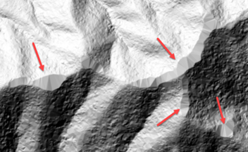

Eine der gebräuchlichsten Techniken ist das Ableiten eines Schummerungs-Rasters aus einem DEM, das aus den als Boden klassifizierten Punkten erstellt wurde, und die Schummerung visuell nach Anomalien überprüfen zu lassen. Der Zweck ist es, nach unnatürlich aussehenden Landformen zu suchen. Dazu gehören ungewöhnliche Spitzen und Löcher, aber wahrscheinlicher sind fehlende oder abgeschnittene Berggrate in einem felsigen Terrain.
Abgeschnittene Berggrate

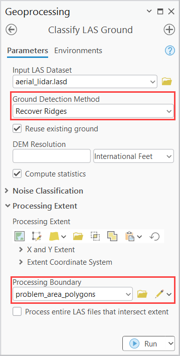

Scharfe Berggrate können in einem felsigen Terrain verloren gehen, wenn die Klassifizierungsmethode auf "Konservativ" oder "Standard" festgelegt ist. Um das zu vermeiden, könnten Sie zwar die aggressive Methode verwenden, deren Verwendung wird jedoch nicht empfohlen, es sei denn, das gesamte Gebiet ist felsig. In dem gebräuchlicheren Szenario eines gemischten Terrains ist es besser, entweder die konservative Methode oder die Standard-Methode zu verwenden, um hochwertige Ergebnisse in den weniger felsigen Gebieten zu erhalten. Der Nachteil ist, dass der Klassifikator in felsigen Gebieten zu restriktiv sein kann. Er identifiziert scharfe Änderungen in der Neigung als wahrscheinlich nicht zum Boden gehörend und kann Kammlinien übersehen, insbesondere in stark bewaldeten Gebieten, die weniger Bodentreffer enthalten.
Um Probleme mit Berggraten zu beheben, wird zunächst eine abgeleitete Schummerung aus den ursprünglich klassifizierten Bodenpunkten erstellt. Sie wird verwendet, um Problembereiche zu identifizieren. Der Benutzer digitalisiert Polygone um die Problembereiche herum. Die Polygone müssen nicht präzise sein. Der Boden-Klassifikator wird dann erneut ausgeführt, wobei die Bodenerkennungsmethode Berggrat erhalten verwendet wird. Wenn diese Methode ausgewählt wird, wird der Parameter Vorhandenen Boden wiederverwenden aktiviert und Sie müssen die Problembereich-Polygone als Verarbeitungsausdehnung angeben. Die Polygon-Auswahl wird berücksichtigt, sodass Sie bestimmte Gebiete zum Verarbeiten und Durchlaufen auswählen können.
Rote Felder markieren die relevanten Abschnitte des Werkzeugs für das erneute Ausführen mit einer aggressiveren Einstellung.
Dadurch wird eine Klassifizierung in Bezug auf Berggrate nur für diese Problembereiche durchgeführt, während andere Bereiche außer Acht gelassen werden. Nach dieser erneuten Ausführung des Klassifikators sollte eine weitere Überprüfung jedes Problembereichs vorgenommen werden.

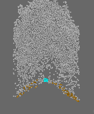

Profilansicht des Problembereichs:
Die Ausrichtung der Profilansicht wurde gedreht, sodass sich die Kamera an einem Ende des Bergrückens befindet und an ihm entlang sieht. Dadurch wird es einfacher, den Gipfel des Berggrates zu sehen und die Bodenpunkte auszuwählen.
