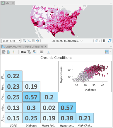

Beispiel
Erstellen Sie eine Scatterplotmatrix, um die Beziehungen zwischen verschiedenen chronischen Erkrankungen zu visualisieren und um die stärksten Korrelationen zu ermitteln.
  • Numerische Felder: COPD, Diabetes, Heart Failure, Hypertension, High Cholesterol
  • Links unten: R-Squared
  • Rechts oben: Vorschau-Plot
Scatterplotmatrix
