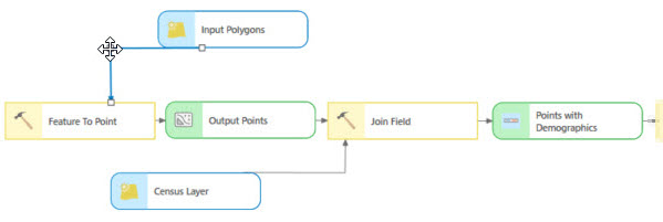

  • Sie können die Konnektorlinien zwischen den Elementen manuell umformen, indem Sie auf die Konnektorlinie klicken und diese an eine andere Stelle ziehen. Dadurch wird ein Stützpunkt auf der Linie erstellt, der so verschoben werden kann, dass die Konnektorlinie einem benutzerdefinierten Pfad folgt. Der benutzerdefinierte Pfad für ein Modell wird mit dem Modell gespeichert.
    Umformen einer Konnektorlinie
    Umformen einer Konnektorlinie durch Hinzufügen und Verschieben eines Stützpunktes.
