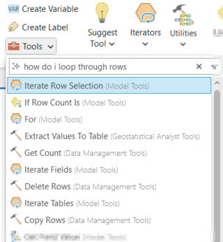

Verwenden der Suche in ModelBuilder
Starten Sie die Suche in ModelBuilder, indem Sie ai: gefolgt vom Text der Abfrage eingeben, wobei Sie eine der folgenden Möglichkeiten verwenden können:
  • Klicken Sie auf der Registerkarte ModelBuilder auf den Dropdown-Pfeil Werkzeuge .
  • Klicken Sie auf der Werkzeugleiste ModelBuilder auf den Dropdown-Pfeil Werkzeuge .
  • Beginnen Sie mit der Eingabe im Fenster Modell, um das Fenster Werkzeuge zum Modell hinzufügen zu öffnen.
Semantische Suche in ModelBuilder

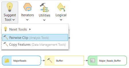

Klicken Sie auf dem Menüband ModelBuilder auf die Schaltfläche Werkzeug empfehlen , um Vorschläge unter Verwendung der vorhandenen Werkzeuge im Modell zu machen. Dies bewirkt eine Rückverfolgung der Vorhersage bis zu fünf Werkzeuge im Modell-Workflow.
Empfehlen von Werkzeugen

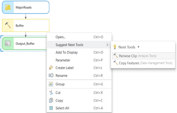

Alternativ können Sie mit der rechten Maustaste auf die Ausgabe eines Werkzeugs klicken und auf Weitere Werkzeuge empfehlen klicken, um Vorschläge für Werkzeuge anzuzeigen, die für den nächsten Schritt verwendet werden können.
Option "Weitere Werkzeuge empfehlen"

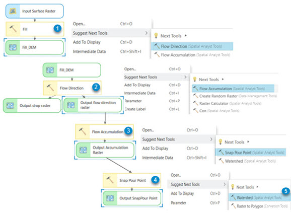

Ein Abflussgebiet ist ein Gebiet, in dem Wasser in einen gemeinsamen Bach oder Fluss fließt. Sie können ein Abflussgebiet anhand eines digitalen Höhenmodells (DEM) mithilfe einer Reihe von Werkzeugen im Toolset "Hydrologie" abgrenzen. Wenn Sie die folgenden Schritte ausführen, werden Sie feststellen, dass Ihnen nach dem Hinzufügen des ersten Werkzeugs in einem Modell das Werkzeug im nächsten Schritt als Vorschlag für die nächste Verwendung angeboten wird.
  1. Verwenden Sie das Werkzeug Füllung, um Senken im DEM zu entfernen.
  2. Verwenden Sie das Werkzeug Fließrichtung, um die Richtung zu berechnen, in die Wasser über Land fließt.
  3. Verwenden Sie das Werkzeug Abflussakkumulation, um die Anzahl der Zellen zu berechnen, die in eine andere Zelle abfließen.
  4. Verwenden Sie das Werkzeug Pourpoint zuordnen, um einen Pourpoint zu erstellen und ihn an der nächstgelegenen Zelle mit einem hohen Abflussakkumulationswert zu fangen.
  5. Verwenden Sie das Werkzeug Abflussgebiet, um das Abflussgebiet abzugrenzen.
Beispiel des Modell-Workflow

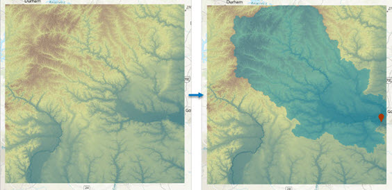

Wenn Sie die Werkzeugvorschläge im Modell befolgen, werden Sie feststellen, dass Sie diesen Analyse-Workflow in kürzerer Zeit fertigstellen können. Ein Beispiel für die Ausgabe dieses Modells finden Sie unten.
Ausgabe des Modell-Workflow
