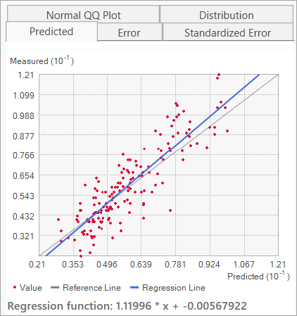

Auf der Registerkarte Vorhergesagt werden die vorhergesagten Werte gegenüber den gemessenen Werten in einem Scatterplot mit einer blauen Regressionslinie angezeigt, die an die Daten angepasst ist. Da die vorhergesagten Werte den gemessenen Werten entsprechen sollten, wird eine Referenzlinie bereitgestellt, um anzuzeigen, wie nah die Regressionslinie an diesem Ideal liegt. In der Praxis hat die Regressionslinie jedoch meistens eine steilere Neigung als die Referenzlinie, da Interpolationsmodelle (vor allem Kriging) dazu tendieren, die Datenwerte zu glätten, wodurch große Werte zu klein und kleine Werte zu groß vorhergesagt werden.
Hinweis:
Der Wert Regressionsfunktion unter dem Plot wird mithilfe eines zuverlässigen Regressionsverfahrens berechnet. In diesem Verfahren wird zuerst eine standardmäßige lineare Regressionslinie an den Scatterplot angepasst. Dann werden alle Punkte entfernt, die mehr als zwei Standardabweichungen über oder unter der Regressionslinie liegen, und eine neue Regressionsgleichung wird berechnet. Durch dieses Verfahren wird sichergestellt, dass eine kleine Anzahl von Ausreißern die Schätzungen der Neigung und des Schnittpunkts nicht verzerrt. Im Scatterplot werden alle Punkte angezeigt, auch wenn sie nicht für die Schätzung der Regressionsfunktion verwendet werden.
Vorhergesagt versus Gemessen

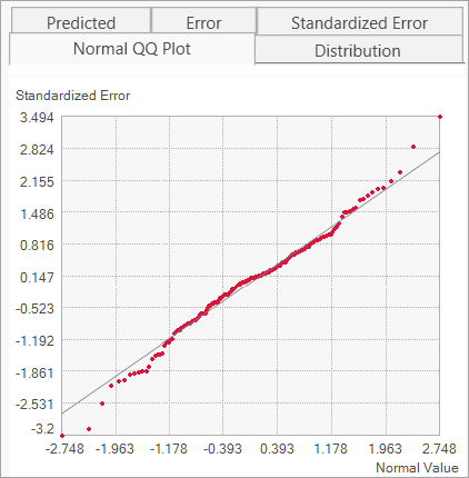

Auf der Registerkarte Normal QQ Plot wird ein Scatterplot der standardisierten Fehler im Vergleich mit den entsprechenden Quantilen der Standardnormalverteilung angezeigt. Wenn die Fehler der Kreuzvalidierung normalverteilt sind und die Standardfehler genau geschätzt wurden, dann sollten die Punkte im Plot alle in der Nähe der Referenzlinie liegen. Die Bewertung dieses Plots ist am wichtigsten bei der Verwendung der Ausgabetypen "Quantil" oder "Wahrscheinlichkeit", da sie normalverteilte Fehler erfordern.

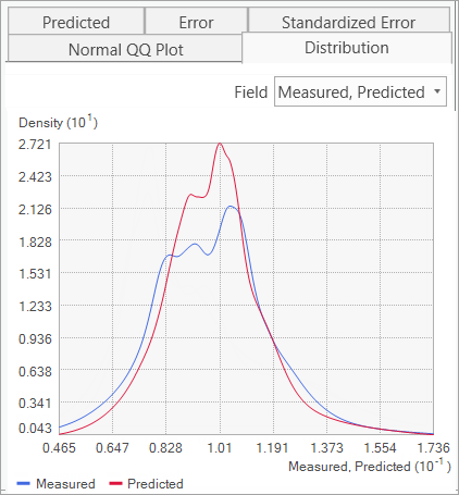

Die Registerkarte Verteilung zeigt die Verteilungen der Kreuzvalidierungsstatistiken an (mit Kerndichte geschätzt). Verwenden Sie das Dropdown-Menü Feld, um die angezeigte Statistik zu ändern. Eine besonders nützliche Option (im folgenden Bild angezeigt) ist das Überlagern der Verteilungen gemessener und vorhergesagter Werte auf demselben Diagramm, um zu sehen, wie eng sie aneinander angeglichen sind. Diese zwei Verteilungen sollten so ähnlich wie möglich aussehen, wobei die vorhergesagte Verteilung jedoch aufgrund des Glättens meistens größer und enger als die gemessene Verteilung ausfällt.
Gemessene und vorhergesagte Verteilungen
