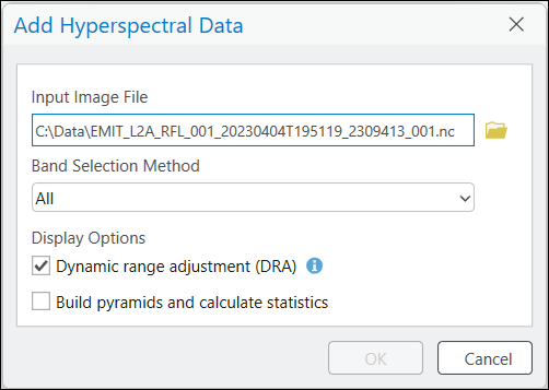

    Das Dialogfeld Hyperspektrale Daten hinzufügen wird angezeigt.
  3. Geben Sie den Pfad zu den hyperspektralen Daten an, die Sie der Karte hinzufügen möchten.
  4. Fügen Sie mithilfe der folgenden Bandauswahlmethoden alle Bänder (empfohlen) oder eine Teilmenge von Bändern hinzu:
    • Alle: Mit dieser Option fügen Sie die Daten mit allen Bändern hinzu.
    • Bandwellenlängen: Geben Sie die minimale und die maximale Bandwellenlänge an.
    • Band-IDs: Geben Sie die minimale und die maximale Band-ID an.
    • Bandnamen: Wählen Sie ein Band oder mehrere Bänder aus.
  5. Aktivieren Sie das Kontrollkästchen Dynamische Bereichsanpassung (DRA).
    Mit der DRA-Option werden Statistiken lediglich mithilfe der 3 Bänder in der Kartenanzeige berechnet, und die Streckung wird entsprechend angewendet.
  6. Sie können auch das Kontrollkästchen Pyramiden erstellen und Statistiken berechnen aktivieren.
    Wenn es aktiviert ist, werden für das gesamte hyperspektrale Dataset Statistiken berechnet und Pyramiden erstellt. Die Sprungfaktoren, die zur Berechnung der Statistiken verwendet werden, sind 10 Zeilen und 10 Spalten. Die zur Erstellung von Pyramiden verwendeten Parameter sind Nächster-Nachbar für das Resampling und LZ77 für die Komprimierung. Der Vorgang kann je nach Größe und Anzahl der hyperspektralen Bänder viel Zeit in Anspruch nehmen.
  7. Klicken Sie auf OK, um der Karte die hyperspektralen Bilddaten hinzuzufügen.
