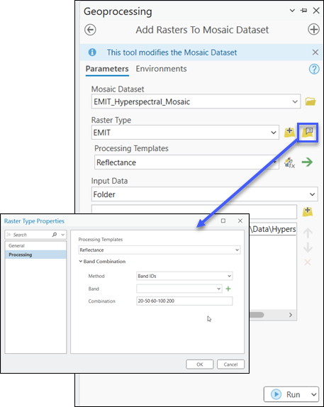

Führen Sie die folgenden Schritte aus, um eine Teilmenge von Bändern in einem Mosaik-Dataset mithilfe des Werkzeugs Raster zu Mosaik-Dataset hinzufügen anzugeben:
  1. Öffnen Sie das Werkzeug Raster zu Mosaik-Dataset hinzufügen.
  2. Geben Sie den Wert für den Parameter Mosaik-Dataset an.
  3. Wählen Sie in der Dropdown-Liste Raster-Typ die Option EMIT aus.
  4. Klicken Sie für den Parameter Raster-Typ auf die Schaltfläche Eigenschaften.
    Das Dialogfeld Raster-Typ-Eigenschaften wird geöffnet.
  5. Klicken Sie im Dialogfeld Raster-Typ-Eigenschaften im Seitenbereich auf die Option Verarbeitung.
    Die Parameter Bandkombination werden angezeigt.
  6. Wählen Sie für den Parameter Methode in der Dropdown-Liste die Option Band-ID aus.
  7. Geben Sie die Bandkombination in das Textfeld Kombination ein.
    Die Bänder werden als eine durch Leerzeichen getrennte Liste eingegeben und können als Bandbereiche angegeben werden. Wenn Sie beispielsweise eine Teilmenge mit der Option "ID" für den Parameter Methode angeben, werden bei dem Wert "20-50 60-100" 200 Band-IDs zwischen (einschließlich) 20 und 50, 60 und 100 sowie ein Band mit der ID "200" extrahiert.
    Bandkombinationen für den EMIT-Sensor
  8. Klicken Sie auf OK, um das Dialogfeld Raster-Typ-Eigenschaften zu schließen.
  9. Klicken Sie im Werkzeug Raster zu Mosaik-Dataset hinzufügen auf Ausführen.
    Das Mosaik-Dataset, das die angegebenen Hyperspektralbildbänder enthält, wird erstellt und in den Bereich Inhalt und die Karte geladen.
