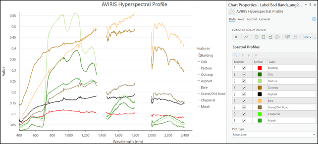

Spektralprofil-Diagramm
Spektralprofil-Diagramme ermöglichen die Auswahl von Interessenbereichen oder Boden-Features im Bild und die Überprüfung von Spektralinformationen aller Bänder im Diagrammformat. Ein Spektralprofil besteht aus Geometrie zur Definition der Pixelauswahl und einem Bild mit Schlüsselmetadaten, aus dem eine Stichprobe entnommen wird.
Hyperspektralprofil-Diagramm
Die Grafik oben zeigt das Spektralprofil verschiedener Funktionen in AVIRIS-Bilddaten. Jede Funktion wird durch die Farbe der Wahl dargestellt. Beachten Sie die NULL-Daten um die Wellenlängenbereiche um 1300 und 1900 herum. Dabei handelt es sich um verrauschte Bänder, die durch Wasserdampf in der Atmosphäre verursacht werden. Diese Bänder wurden für eine genauere Analyse ausdrücklich ausgeschlossen. Weitere Informationen finden Sie unter Spektralprofil.
