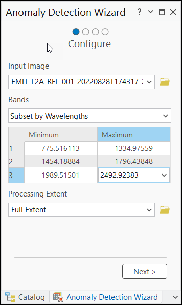

Konfigurieren
Die erste Seite des Assistenten zur Erkennung von Abweichungen ist die Seite Konfigurieren, auf der Sie Ihr Projekt für die Erkennung von Abweichungen einrichten. Die auf der Seite Konfigurieren festgelegten Parameter bestimmen die Schritte und Funktionen, die auf den nachfolgenden Seiten des Assistenten verfügbar sind.
Im Konfigurationsschritt können Sie das Eingabebild festlegen, Bänder auswählen und die Analyseausdehnung definieren.
Assistent zur Erkennung von Abweichungen, Bereich "Konfigurieren"
  • Eingabebild: Die Eingabe kann ein Multiband- oder Hyperspektralbild sein.
  • Bänder: Geben Sie die Bänder an, die Sie in die Analyse einbeziehen möchten. Sie können zwischen folgenden Optionen wählen:
    • Alle verwenden: Alle Bänder im Eingabebild verwenden. Dies ist die Standardeinstellung.
    • Teilmenge nach IDs: Wählen Sie die Bänder anhand von ID-Bereichen aus. Dies ist in der Regel die Bandnummer.
    • Teilmenge nach Wellenlängen: Wählen Sie die Bänder anhand von Wellenlängen aus.
    • Teilmenge nach Namen: Wählen Sie die Bänder anhand der Bandnamen aus.
Wenn Sie sich für eine Teilmenge der Bilddaten entscheiden, wird ein Dialogfeld angezeigt, in dem Sie ein Band, mehrere Bänder, einen Bereich von Bändern, mehrere Bereiche von Bändern oder eine Mischung aus einzelnen Bändern und Bereichen von Bändern angeben können. Wählen Sie die Bänder aus der Dropdown-Liste aus. Um einen Bereich von Bändern anzugeben, wählen Sie den Minimal- und Maximalwert des Bereichs aus. Fügen Sie weitere Bänder oder Kombinationen von Bändern hinzu, indem Sie die Eingabetaste auf der Tastatur drücken.
Hinweis:
Wenn Sie die Option Teilmenge nach Namen wählen, können nur einzelne Bänder ausgewählt werden.
  • Verarbeitungsausdehnung: Geben Sie die Ausdehnung der Analyse an. Sie können zwischen folgenden Optionen wählen:
    • Volle Ausdehnung: Es wird die Ausdehnung des gesamten Eingabebildes verwendet.
    • Aktuelle Anzeigeausdehnung: Es wird die aktuelle Anzeigeausdehnung verwendet.
    • Wählen Sie einen Layer in der Karte als Verarbeitungsausdehnung aus.
    • Navigieren Sie zu einem gespeicherten Shapefile, das die Ausdehnung definiert.
Klicken Sie auf Weiter, um zum nächsten Schritt des Workflow zu wechseln.

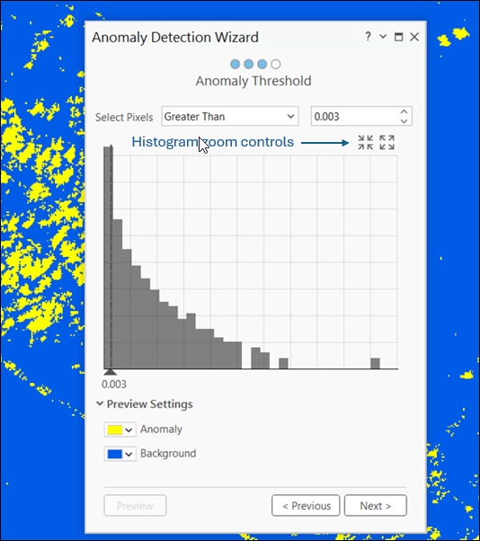

Schwellenwert für Abweichungen
Wählen Sie im Bereich Schwellenwert für Abweichungen die Pixel im Punktzahl-Raster aus, die die Abweichungen identifizieren, die näher untersucht werden müssen. Wenn der Bereich angezeigt wird, werden ein Histogramm des Punktzahl-Rasters und Steuerelemente angezeigt, die verwendet werden können, um einen Schwellenwert festzulegen, mit dem Abweichungen identifiziert werden. Passen Sie den Schwellenwert interaktiv mithilfe der Histogramm-Steuerelemente an, während die Ergebnisse sofort auf dem Punktzahl-Raster in der Karte angezeigt werden.
Assistent zur Erkennung von Abweichungen, Bereich "Schwellenwert für Abweichungen"
  • Pixel auswählen: Abweichungen oder den Hintergrund mit den Optionen Größer als und Kleiner als filtern.
    • Größer als: Filtert Abweichungs-Pixel im Punktzahl-Raster.
    • Kleiner als: Filtert Hintergrund-Pixel im Punktzahl-Raster.
Verwenden Sie die Histogramm-Steuerelemente, um den Schwellenwert für die Erkennung von Abweichungen im Punktzahl-Raster festzulegen. Legen Sie den Schwellenwert fest, indem Sie einen Wert eingeben oder das Steuerelement zum Erhöhen oder Verringern für eine Feinabstimmung des Schwellenwertes verwenden. Ein einzelner Klick ändert den Schwellenwert um 0,001. Drücken Sie weiter auf die Steuerelemente zum Erhöhen und Verringern, um eine größere Schrittweite zu erreichen.
Sie können den Schwellenwert auch anpassen, indem Sie den Ziehpunkt in der Histogramm-Anzeige ziehen und ihn entlang des Histogramms verschieben. Vergrößern und verkleinern Sie das Histogramm über die Steuerelemente zum Zoomen. Auf diese Weise können Sie Ihren Schwellenwert interaktiv feinabstimmen.
Hinweis:
Die Histogramm-Anzeige wurde so optimiert, dass Sie interaktiv Schwellenwerte auswählen können. Während die Werte im Histogramm korrekt sind, kann die Form des Histogramms optimiert werden, um Ausreißer zu berücksichtigen, während die Form des Großteils der Werte im Histogramm beibehalten wird.
Wenn Sie den Schwellenwert im Histogramm interaktiv anpassen, werden die Ergebnisse als Vorschau auf dem Punktzahl-Raster in der Karte angezeigt. Wenn Sie zum ersten Mal einen Schwellenwert festlegen, klicken Sie auf Vorschau, um die Ergebnisse in der Karte anzuzeigen. Sobald die Vorschau aktiviert ist, werden alle Anpassungen der Schwellenwerte interaktiv auf der Karte angezeigt.
Vorschau der Einstellungen
Definieren Sie die Anzeigefarben für die Abweichung und den Hintergrund in der Vorschau.
Wenn Sie mit Ihren Ergebnissen zufrieden sind, klicken Sie auf Weiter, um zum nächsten Schritt des Workflow-Assistenten zu gelangen.
