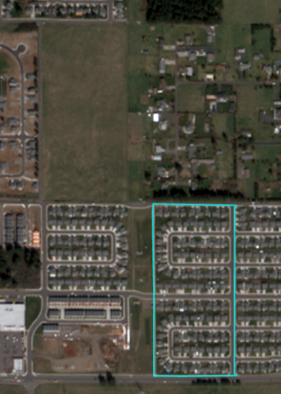

  4. Zeichnen Sie ein Polygon um eine vorhandene Wohnsiedlung. Diese Region kopieren Sie in die nordwestlich liegende freie Parzelle.
    Region auswählen

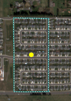

    In der Mitte des kopierten Polygons wird ein kleiner gelber Kreis angezeigt.
  7. Klicken Sie auf den Kreis, halten Sie die Maustaste gedrückt, und ziehen Sie ihn an die neue Position auf der Karte.
    Region verschieben
    Ziehen Sie den gelben Kreis, um die kopierte Region an die neue Position zu verschieben.

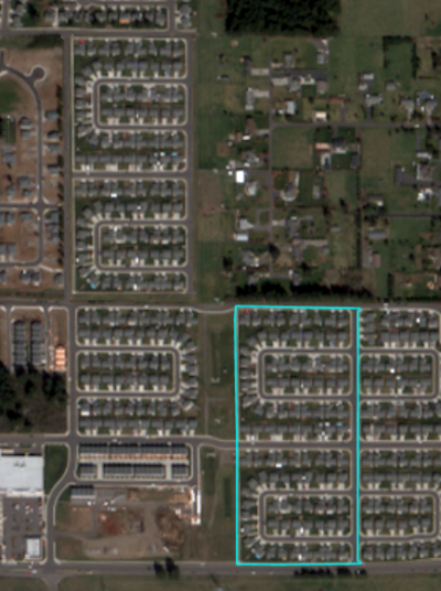

  9. Doppelklicken Sie auf die Anzeige, wenn der Vorgang abgeschlossen ist, um die Aktualisierung anzunehmen.
    Eine Kopie der ausgewählten Region wird an die Position kopiert, an der sich zuvor die freie Parzelle befand.
    Kopierte Region
