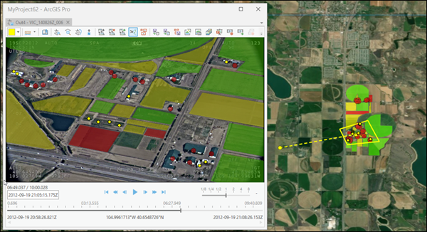

Motion Imagery
Anzeige von Motion Imagery im Videoplayer mit Footprint auf der Karte
Motion Imagery wird zumeist für die Situationsanalyse gesammelt. Eine der gängigsten Formen ist Full Motion Video (FMV), das in Echtzeit und für forensische Anwendungen eingesetzt wird. FMV bezeichnet die Kombination eines Video-Streams und der zugehörigen Metadaten in einer Videodatei, sodass das Video einen räumlichen Bezug erhält. Die Sensorsysteme sammeln Kamerarichtungsinformationen, Daten zur Plattformposition und -stellung sowie weitere Daten, die im Video-Stream codiert werden, sodass jedes Videobild mit Geopositionsinformationen verknüpft ist und auf der Karte angezeigt werden kann. Diese Funktionalität ermöglicht die bidirektionale Sammlung und Anzeige von Feature-Daten zwischen dem FMV-Videoplayer und der Kartenansicht. So können Sie z. B. im Live-Streaming-Modus des Videoplayers Features sammeln und diese zusammen mit anderen GIS-Layern auf der Karte anzeigen.
FMV verwendet die Metadaten, um Koordinaten nahtlos zwischen dem Videobildraum und dem Kartenraum zu konvertieren, ähnlich der Transformation von unbewegten Bildern durch das Bildkoordinatensystem (Image Coordinate System, ICS). Auf diese Weise wird die Grundlage für die Interpretation von Videodaten im Gesamtkontext aller anderen räumlichen Daten und Informationen in Ihrem GIS geschaffen. Beispielsweise können Sie den Videobild-Footprint, den Bildmittelpunkt und die Position der Aufnahmeplattform während der Wiedergabe des Videos in der Kartenansicht anzeigen. Darüber hinaus können die GIS-Layer angezeigt werden, z. B. Gebäude mit IDs, GeoFences und andere relevante Informationen.
