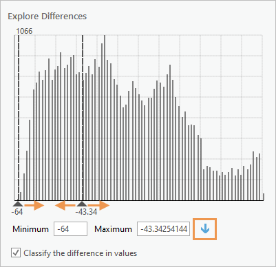

Abschnitt "Differenzen analysieren" und interaktives Histogramm
Das Histogramm der Differenzwerte wird mit interaktiven Ziehpunkten zum Visualisieren von Veränderungen angezeigt. Der Karte wird standardmäßig der Layer "Preview_Mask" hinzugefügt, wenn der Bereich geöffnet wird. Wenn Sie die Ziehpunkte für Minimum und Maximum im Histogramm zu anderen Werten im Histogramm ziehen, werden die Pixelwerte zwischen Minimum und Maximum im Layer "Preview_Mask" auf der Karte sichtbar. Alle anderen Pixelwerte sind maskiert und nicht sichtbar. Die Werte werden möglicherweise deutlicher dargestellt, wenn alle anderen Layer in der Karte deaktiviert werden. Sie können auch die Symbolisierung des Layers "Preview_Mask" ändern.
Wenn Sie die Klassifizierung überspringen und die ursprünglichen Pixelwertunterschiede beibehalten möchten, deaktivieren Sie den Parameter Die Differenz in Werten klassifizieren, und klicken Sie auf Weiter, um zum nächsten Bereich zu gelangen.
Generieren von Klassen mithilfe des interaktiven Histogramms
Gehen Sie folgendermaßen vor, um mit dem interaktiven Histogramm Klassen zu generieren:
  1. Ziehen Sie die Ziehpunkte für Minimum und Maximum im Histogramm, bis Sie über die Änderungsinformationen verfügen, die für Ihre Analyse bedeutsam sind (z. B. eine starke negative Änderung).
  2. Klicken Sie auf die Schaltfläche Neue Klasse hinzufügen .
    Die im Histogramm ausgewählten Minimal- und Maximalwerte werden in der Tabelle Ausgabe klassifizieren unten im Bereich als Minimal- und Maximalklassenwerte hinzugefügt.

  8. Ziehen Sie im Bereich Differenz klassifizieren den Ziehpunkt des Minimalwert-Histogramms so lange, bis die Ergebnisse in der Vorschaumaske auf den von Ihnen zu betrachtenden Bereich beschränkt sind. Belassen Sie den Ziehpunkt des Maximalwert-Histogramms auf dem größten positiven Wert. Klicken Sie auf Neue Klasse hinzufügen.
    Dies reduziert Hintergrund- oder kleinwinklige Umgebungsänderungen in den Ergebnissen.
