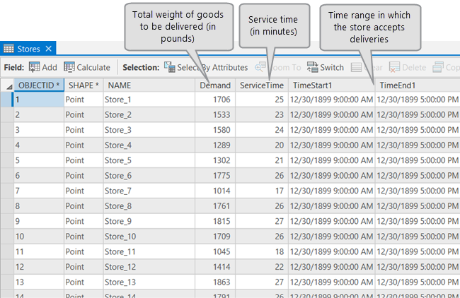

Sie fügen der Netzwerkanalyse-Klasse "Aufträge" die Standorte der Lebensmittelgeschäfte hinzu. Sie können sich die Aufträge wie auszuführende Befehle vorstellen. Jedes Lebensmittelgeschäft hat die Lieferung von Waren beim Vertriebszentrum angefordert. Die Elemente in der Klasse "Aufträge" werden letztendlich zu Stopps entlang den Routen der Fahrzeuge.
Die Standorte der Lebensmittelgeschäfte wurden dem Kartendokument bereits als Feature-Layer namens "Stores" hinzugefügt. Die Attribute für den Layer "Stores" enthalten Informationen zum Gesamtgewicht der in jedem Geschäft benötigten Waren (in Pfund), zum Zeitfenster, innerhalb dessen die Lieferung erfolgen muss, sowie zur Durchführungszeit (in Minuten), die in einem Geschäft für die Lieferung anfällt. Als Durchführungszeit wird die zum Entladen der Waren benötigte Zeit bezeichnet.
Attributtabelle des Feature-Layers "Stores" mit Informationen zum Gesamtgewicht der zu liefernden Waren, zur Durchführungszeit und den Zeitfenstern für die Annahme der Lieferungen durch das Geschäft.
In der Tabelle wird als Datumswert der 30.12.1899 angezeigt. Dieser Datumswert bedeutet, dass nur die Uhrzeit angegeben wird. Wenn allen Uhrzeitwerten in den Uhrzeitfeldern dieses Datum zugeordnet ist, bestimmt der Solver anhand des Standarddatums das für die Berechnung zu verwendende Datum. In diesem Fall verwenden Sie für die Lösung einen generischen Montag, und dieser wird in jedem Uhrzeitfeld verwendet.
Weitere Informationen über Zeitfenster und das Angeben von Datumswerten
  1. Klicken Sie auf der Registerkarte VRP-Layer in der Gruppe Eingabedaten auf Aufträge importieren .
    Das Fenster Standorte hinzufügen wird angezeigt.
  2. Stellen Sie sicher, dass Eingabe-Netzwerkanalyse-Layer auf Vehicle Routing Problem und Sublayer auf Aufträge festgelegt ist.
  3. Klicken Sie auf den Dropdown-Pfeil für Eingabepositionen, und wählen Sie Stores aus.
    Dies ist die Point-Feature-Class, die Sie vorher zur Karte hinzugefügt haben.
  4. Wählen Sie unter Feldzuordnungen in Eigenschaft den Eintrag Name aus, und stellen Sie sicher, dass NAME im Parameter Feldname automatisch zugeordnet wird.
  5. Ordnen Sie die folgenden Felder zu, wenn die Zuordnung nicht automatisch erfolgt ist.
    • TimeWindowStart zu TimeStart1
    • TimeWindowEnd zu TimeEnd1
    • DeliveryQuantity_1 zu Demand
  6. Wählen Sie unter Feldzuordnungen in Eigenschaft den Eintrag MaxViolationTime aus, und geben Sie im Parameter Standardwert den Wert 0 ein.
    Dies bedeutet, dass der Standort außerhalb des festgelegten Zeitfensters nicht besucht werden kann.
  7. Behalten Sie für die übrigen Parameter die Standardeinstellungen bei, und klicken Sie auf OK.
In der Attributtabelle für "Orders" sind insgesamt 25 Geschäfte aufgeführt, und diese werden auf der Karte als Aufträge angezeigt.

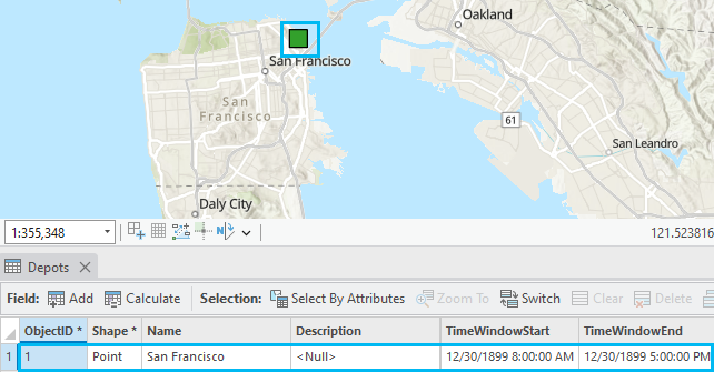

Hinzufügen von Depots
Die Waren werden von einem einzelnen Vertriebszentrum geliefert, dessen Standort im DistributionCenter-Feature-Layer angezeigt wird, der zuvor der Karte hinzugefügt wurde. Die Geschäftszeiten des Vertriebszentrums sind zwischen 8:00 und 17:00 Uhr. Sie fügen der Netzwerkanalyse-Klasse "Depots" dieses Punkt-Feature hinzu.

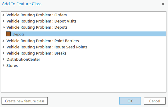

  1. Klicken Sie auf der Registerkarte VRP-Layer in der Gruppe Eingabedaten auf Depots importieren .
  2. Stellen Sie sicher, dass Eingabe-Netzwerkanalyse-Layer auf Vehicle Routing Problem und Sublayer auf Depots festgelegt ist.
  3. Klicken Sie auf den Dropdown-Pfeil für Eingabepositionen, und wählen Sie DistributionCenter aus.
  5. Wählen Sie unter Feldzuordnungen in Eigenschaft den Eintrag TimeWindowStart aus, und geben Sie im Parameter Standardwert den Wert 8AM ein.
  6. Wählen Sie unter Feldzuordnungen in Eigenschaft den Eintrag TimeWindowEnd aus, und geben Sie im Parameter Standardwert den Wert 5PM ein.
Ein Vertriebszentrum wird in der Attributtabelle für "Depots" aufgeführt und als Depot auf der Karte angezeigt.
Depot hinzugefügt

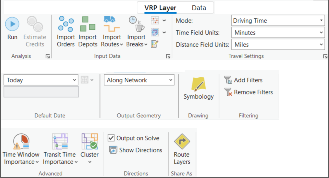

Festlegen der Eigenschaften des Analyse-Layers für das Vehicle Routing Problem
Das Menüband VRP-Layer enthält verschiedene Abschnitte, in denen Sie Parameter für den Layer festlegen können.
  1. Öffnen Sie auf der Registerkarte VRP-Layer in der Gruppe Reiseeinstellungen das Dialogfeld "Layer-Eigenschaften", indem Sie in der rechten Ecke des Abschnitts Reiseeinstellungen auf die Schaltfläche Reisemoduseigenschaften starten klicken.
    Schaltfläche "Reisemoduseigenschaften starten"
    Das Dialogfeld Layer Eigenschaften: Vehicle Routing Problem wird angezeigt.
  2. Blenden Sie den Abschnitt Wenden ein, und wählen Sie in der Dropdown-Liste Keine aus.
  3. Klicken Sie auf OK.
    In der Dropdown-Liste Modus wird <Fahrzeit> angezeigt, um anzugeben, dass der Reisemodus angepasst ist.
  4. Stellen Sie sicher, dass in der Gruppe Reiseeinstellungen die Uhrzeitfeldeinheiten auf Minuten und die Entfernungsfeldeinheiten auf Meilen festgelegt sind.
    Hinweis:
    Die Einstellungen Uhrzeitfeldeinheiten und Entfernungsfeldeinheiten gelten für die Felder der VRP-Sublayer und wirken sich nicht auf die Richtungseinheiten aus. Die Richtungseinheiten werden immer im Standardsystem des verwendeten Gebietsschemas angegeben.
  5. Wählen Sie in der Gruppe Standarddatum in der Dropdown-Liste Standardmäßiger Datumstyp den Typ Wochentag aus.
  6. Wählen Sie in der resultierenden Dropdown-Liste der Wochentage Montag aus.
  7. Wählen Sie in der Gruppe Ausgabegeometrie in der Dropdown-Liste Linearer Shape-Typ der Ausgabegeometrie den Typ Gerade Linien aus.
    Die Ausgabegeometrie Gerade Linien ist hilfreich, wenn Sie die der Route zugewiesenen Aufträge und die Reihenfolge, in der sie angefahren werden, ermitteln möchten. Um die genaue Route anzuzeigen, die von jedem Fahrzeug gefahren wird, verwenden Sie die Option Entlang Netzwerk.
    Hinweis:
    Die Optionen für die Ausgabegeometrie wirken sich nur auf die Anzeige der Routen und nicht auf die vom VRP-Solver ermittelten Ergebnisse aus. Diese Einstellung ist bei Verwendung von ArcGIS Online nicht verfügbar.
    Das VRP-Menüband sollte dem folgenden Bild entsprechen.
    Auf dem VRP-Menüband eingestellte VRP-Eigenschaften

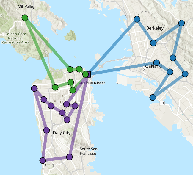

Ausführen der Analyse

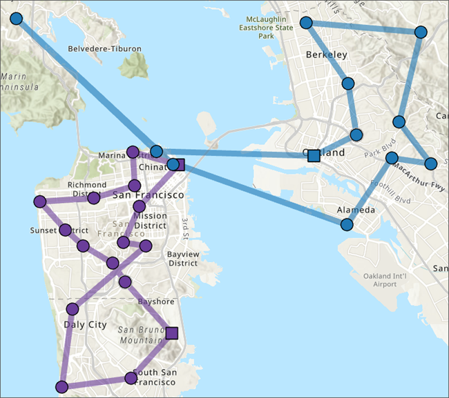

Führen Sie die VRP-Analyse aus, um die beste Routenzuweisung und Auftragssequenz zu bestimmen.
  1. Klicken Sie auf der Registerkarte VRP-Layer auf Ausführen Ausführen
    Der VRP-Solver berechnet die drei Routen, die zur Erfüllung der Aufträge erforderlich sind, und zeichnet Verbindungslinien zwischen den Aufträgen. Jede Route beginnt und endet am Vertriebszentrum und erfüllt eine Reihe von Aufträgen entlang des Wegs.
    VRP-Lösung mit drei Routen für die Durchführung einer Reihe von Aufträgen

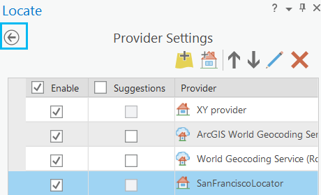

  2. Klicken Sie neben dem Suchfeld auf den Dropdown-Pfeil Optionen, und wählen Sie Provider-Einstellungen aus.
    Option "Provider-Einstellungen"
  3. Klicken Sie auf die Schaltfläche Locator zu Projekt hinzufügen .
    Das Dialogfeld Adressen-Locator auswählen wird angezeigt.
  4. Navigieren Sie zum Speicherort der Lernprogrammdaten, und wählen Sie SanFranciscoLocator.loc aus.
  5. Klicken Sie im Dialogfeld Vorhandenen Locator auswählen auf OK.
    Dem Bereich Provider-Einstellungen wird "SanFranciscoLocator.loc" hinzugefügt.
  6. Klicken Sie auf die Schaltfläche Zurück zum Bereich "Suchen".

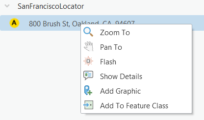

  7. Geben Sie 800 Brush St. gefolgt von einem Leerzeichen im Feld Suchen ein. Wählen Sie aus der angezeigten Liste der Vorschläge unter der Überschrift SanFranciscoLocator den Eintrag 800 Brush St, Oakland, California, 94607 aus.
    Es werden möglicherweise zahlreiche Vorschläge für die verschiedenen Locators im Projekt angezeigt.
  8. Klicken Sie im Bereich mit der Kandidatenliste unter SanFranciscoLocator mit der rechten Maustaste auf 800 Brush St, Oakland, California, 94607, und wählen Sie im Kontextmenü Zu Feature-Class hinzufügen aus.
    Kontextmenü mit "Zu Feature-Class hinzufügen"
    Hinweis:
    Durch die Verwendung des World Geocoding Service als Locator werden Credits verbraucht.
  9. Blenden Sie im Dialogfeld Zu Feature-Class hinzufügen die Option Vehicle Routing Problem : Depots ein, und wählen Sie Depots aus.
    Dialogfeld "Zu Feature-Class hinzufügen"
  10. Klicken Sie auf OK.
    Der Attributtabelle "Depots" und der Karte wird ein Depot hinzugefügt.

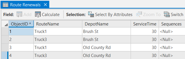

    In der nächsten Gruppe von Schritten werden die Informationen über das Lagern zum Be-/Entladen hinzugefügt. Da beide Lastwagen ihre Ladung an den Standorten Brush St und Old County Rd wieder auffüllen können, verknüpfen Sie jeden Lastwagen mit den zwei Standorten zum Be-/Entladen. Der VRP-Solver errechnet den besten Standort zum Be-/Entladen für die Lastwagen, wenn diese neu beladen werden müssen.
  18. Klicken Sie im Bereich Inhalt mit der rechten Maustaste auf Lager (Be-/Entladen), und klicken Sie auf Öffnen.
    Die Tabelle ist leer.
  19. Klicken Sie auf die Zeile Klicken Sie hier, um eine neue Zeile hinzuzufügen.
  20. Fügen Sie in der Attributtabelle die folgenden Informationen hinzu:
    RouteName
    DepotName
    ServiceTime
    Truck1
    Brush St
    30
    Truck3
    Brush St
    30
    Truck1
    Old County Rd
    30
    Truck3
    Old County Rd
    30
    Stellen Sie sicher, dass Sie die gleiche Schreibweise wie in den Feldern Name der Tabellen "Depots" und "Routen" verwenden. Die Attributtabelle sollte wie in der folgenden Abbildung aussehen:
    Attributtabelle "Lager (Be-/Entladen)"

  1. Klicken Sie auf der Registerkarte VRP-Layer in der Gruppe Eingabedaten auf den Dropdown-Pfeil für Pausen importieren, und wählen Sie Pausenzeiten hinzufügen aus.
    Das Fenster Pausenzeiten für Flotten-Routing hinzufügen wird angezeigt.
  2. Stellen Sie sicher, dass der Parameter Eingabe-Vehicle Routing Problem-Layer auf Vehicle Routing Problem festgelegt ist.

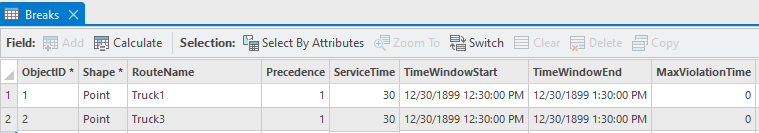

  10. Behalten Sie für die übrigen Parameter die Standardeinstellungen bei, und klicken Sie auf OK.
In der Attributtabelle "Pausenzeiten" werden jetzt zwei Einträge angezeigt: für jede Route ("Truck1" und "Truck3") eine bezahlte Mittagspause zwischen 12:30 Uhr und 13:30 Uhr.
Pausenzeiten für "Truck1" und "Truck3" hinzugefügt
Führen Sie die folgenden Schritte aus, um die Analyse auszuführen:
  1. Klicken Sie auf der Registerkarte VRP-Layer auf die Schaltfläche Ausführen .
    Der VRP-Solver berechnet die beiden Routen, die zur Erfüllung der Aufträge verwendet werden können, und zeichnet gerade Verbindungslinien zwischen den Aufträgen. Jede Route beginnt und endet am Vertriebszentrum, erfüllt eine Gruppe von Aufträgen entlang des Weges, sucht einen Standort zum Be-/Entladen des Lastwagens auf, erfüllt die verbleibenden Aufträge und kehrt zum Vertriebszentrum zurück.
    Der Attributtabelle Depotstopps können Informationen dazu entnommen werden, welche Menge zu Beginn des Arbeitstages und bei den Stopps an den Standorten zum Be-/Entladen geladen wurden. In ihr werden auch die erwarteten Ankunftszeiten an diesen Standorten angezeigt.
    VRP-Lösung mit zwei Routen für die Durchführung einer Reihe von Aufträgen
