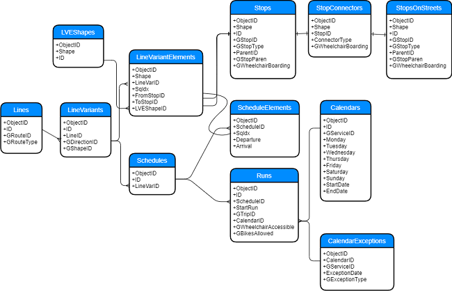

Darstellung der Tabellen und Feature-Classes für das Datenmodell des öffentlichen Verkehrs und deren Beziehungen untereinander
Hier finden Sie eine größere Darstellung des Datenmodells.
