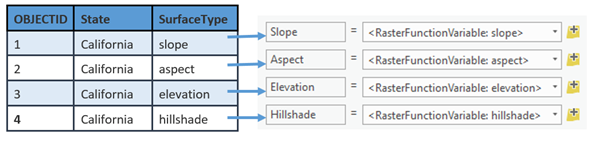

    1. Identifizieren Sie die Felder in der Mosaik-Dataset-Attributtabelle, die als Gruppenfeldname und Tag-Feldname verwendet werden. Dabei kann es sich um Felder handeln, die im Mosaik-Dataset vorhanden sind, oder Sie können Felder erstellen und ausfüllen. Der Gruppenfeldname verweist auf das Feld, in dem die Raster-Sammlung im Mosaik-Dataset, die in die Vorlage übergeben wird, definiert wird. Im Beispiel oben wird Bundesland als Gruppenfeldname verwendet, wobei alle Raster mit demselben Wert für Bundesland gemeinsam in die Vorlage übergeben werden. Der Tag-Feldname verweist auf das Feld, mit dem die einzelnen Elemente in einer Gruppe identifiziert werden. Im Beispiel oben wird Oberflächentyp als Tag-Feldname verwendet.

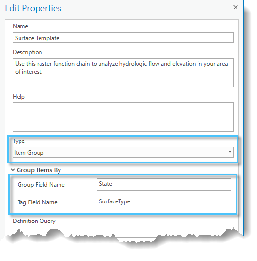

    2. Öffnen Sie das Dialogfeld "Eigenschaften von Raster-Funktionsvorlagen", indem Sie mit der rechten Maustaste auf eine Raster-Funktionsvorlage im Bereich Raster-Funktionen klicken oder auf Eigenschaften bearbeiten im Bereich Funktions-Editor klicken.
    3. Legen Sie für Typ die Option Elementgruppe im Dialogfeld Eigenschaften bearbeiten fest. Dadurch wird die Vorlage so konfiguriert, dass sie für Elemente im Mosaik-Dataset verwendet werden kann.
    4. Geben Sie Feldnamen für Gruppenfeldname und Tag-Feldname an.
      Legen Sie die Parameter "Gruppenfeldname" und "Tag-Feldname" im Vorlageneditor für Raster-Funktionen fest.
  2. Ordnen Sie die Werte aus dem Tag-Feld den Namen der Eingaben in der Raster-Funktionsvorlage zu.

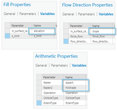

    1. Öffnen Sie den Bereich Funktions-Editor für die Raster-Funktionsvorlage.
    2. Klicken Sie mit der rechten Maustaste auf eine Funktion in der Funktionskette und klicken Sie auf Eigenschaften, oder doppelklicken Sie auf die Funktion, um das Dialogfeld "Eigenschaften" für die Funktion zu öffnen.
    3. Klicken Sie auf die Registerkarte Variablen, um den Namen der einzelnen Variableneingaben festzulegen. Im Beispiel oben wird anhand der Neigung, Höhe, Ausrichtung und Schummerung das zu verwendende Element im Mosaik-Dataset identifiziert.
      Variablenwerte auf die Werte des Tag-Feldes für jede Raster-Funktion in der Funktionsvorlage festlegen

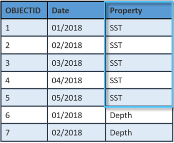

Wird eine Elementgruppe aus einem Mosaik-Dataset als Eingabe für eine Funktion verwendet, die eine Liste von Rastern akzeptiert, kommt ein ähnlicher Workflow zur Anwendung. Wenn Sie beispielsweise alle Mosaik-Dataset-Elemente, die die Oberflächentemperatur von Meeren im Laufe der Zeit zeigen, an die Funktion Zellenstatistik übergeben, werden die Statistiken von mehreren Rastern auf Pixelbasis berechnet.
Mosaik-Dataset-Attributtabelle mit Datum und der Eigenschaft, die in jedem Raster angezeigt wird

  3. Geben Sie Feldnamen für Gruppenfeldname und Tag-Feldname an. Im Beispiel oben wird "Eigenschaft" als Gruppenfeld verwendet, sodass alle Raster-Elemente, die die gleiche Eigenschaft zeigen (z. B. die Oberflächentemperatur von Meeren und die Meerestiefe), an die Raster-Funktion übergeben werden. Das Feld Date ist das Tag-Feld.
