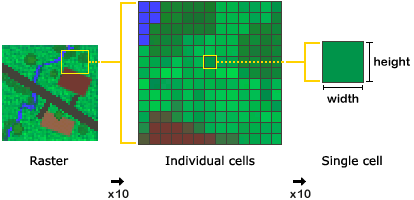

Spatial Analyst führt nur Operationen für quadratische Zellen aus. Daher muss die Größe der einzelnen Zellen, also die jeweilige Auflösung, in der X-Dimension und in der Y-Dimension identisch sein.
Quadratische Raster-Zellen
Die Spatial Analyst-Operationen basieren auf quadratischen Raster-Zellen (Zellenbreite = Höhe).
Wenn Ihnen Eingabe-Raster-Daten in Formaten vorliegen, die nicht-quadratische Zellen unterstützen, wird das Raster zuerst in quadratische Zellen konvertiert, bevor die Operation ausgeführt wird.
