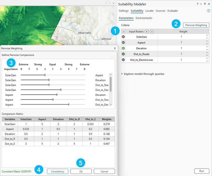

Die Schritte des paarweisen Vergleichs
Der allgemeine Workflow für einen paarweisen Vergleich im Eignungsmodellierer ist im Folgenden dargestellt. Die nummerierten Schritte des gezeigten Beispiels entsprechen den zusätzlichen Details im folgenden Abschnitt.
Das Dialogfeld "Paarweise Gewichtung"
Das Dialogfeld Paarweise Gewichtung enthält die Kriterienpaare und die dazugehörigen Schieberegler sowie die Vergleichsmatrix.
Führen Sie für den Workflow die folgenden Schritte aus:
  1. Bestimmen Sie auf der Registerkarte Eignung die Modellkriterien.
  2. Klicken Sie auf die Schaltfläche Paarweise Gewichtung.
    Das Dialogfeld Paarweise Gewichtung mit den Schiebereglern für den paarweisen Vergleich und der Vergleichsmatrix wird angezeigt.
  3. Geben Sie die paarweisen Vergleiche an, indem Sie die Schieberegler für die einzelnen Paare verschieben.
  4. Klicken Sie auf die Schaltfläche Konsistenz, um sicherzustellen, dass die paarweisen Vergleiche konsistent sind, und sehen Sie sich das Gesamtkonsistenzverhältnis an.
  5. Klicken Sie abschließend auf OK.
Die Gewichtungen werden automatisch der Kriterientabelle auf der Registerkarte Eignung zugewiesen.

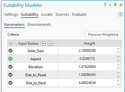

Methoden für die paarweise Gewichtung
Die paarweise Gewichtung unterstützt zwei Gewichtungsmethoden: Multiplikator und Prozent.
Wenn der Parameter Gewichtung nach auf der Registerkarte Einstellungen auf Multiplikator eingestellt ist, werden die Gewichtungen in der Vergleichsmatrix mit 10 multipliziert, bevor sie den Kriterien zugewiesen werden.
Wenn der Parameter Prozentsatz ausgewählt wird, werden die Gewichtungen in der Vergleichsmatrix mit 100 multipliziert, bevor sie den Kriterien zugewiesen werden.
Im Folgenden finden Sie ein Beispiel für die Anwendung der Gewichtungsmethode Multiplikator:
Die Gewichtungen werden den Kriterien auf der Registerkarte "Eignung" zugewiesen
Die Gewichtungen werden den Kriterien auf der Registerkarte Eignung zugewiesen, wenn Sie im Dialogfeld Paarweise Gewichtung auf OK klicken. In diesem Beispiel wurde auf der Registerkarte Einstellungen die Gewichtungsmethode Multiplikator ausgewählt.
