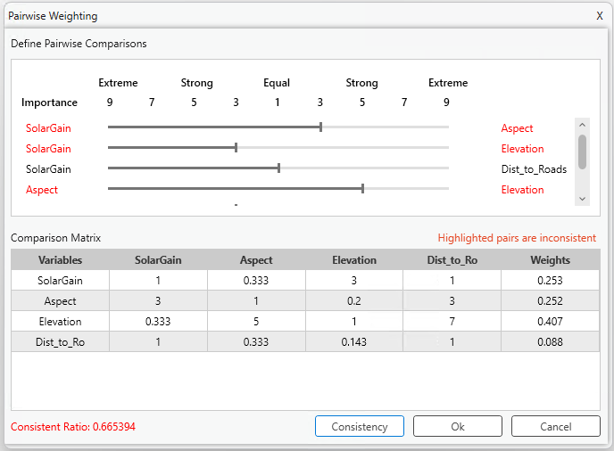

Anpassen des Konsistenzverhältnisses
Klicken Sie im Fenster Paarweise Gewichtung auf die Schaltfläche Konsistenz, um die Konsistenz zwischen den Vergleichen aller Paare zu überprüfen. Das Konsistenzverhältnis ist unten links zu sehen. Wenn das Verhältnis größer als 0,1 ist, sind die Vergleiche nicht konsistent. Um dies zu verdeutlichen, wird der konsistente Verhältniswert rot angezeigt, ebenso wie die drei inkonsistentesten Vergleichspaare. Sie können mit den Schiebereglern die inkonsistenten Vergleiche anpassen, um die Konsistenz sicherzustellen.
Das folgende Beispiel zeigt drei Kriterienpaare, die inkonsistent sind, und ein Kriterienpaar, bei dem der Vergleich konsistent ist.
Paarweiser Vergleich, bei dem das Konsistenzverhältnis und die größten Inkonsistenzen rot dargestellt werden.
In diesem Beispiel liegt das Konsistenzverhältnis über 0,1. Daher sind die Bewertungen nicht konsistent, und die rot markierten Paare sollten angepasst werden.
Weitere Informationen zum Bestimmen des Konsistenzverhältnisses finden Sie unter Berechnen des Konsistenzverhältnisses.
