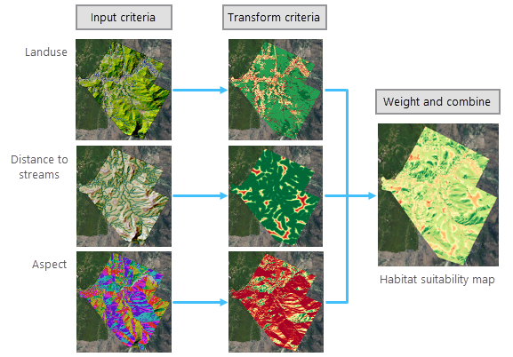

Untergeordnetes Modell für den Lebensraum
Mit dem untergeordneten Modell für den Lebensraum werden die besten physischen und abiotischen Bedingungen für den Lebensraum von Bären ermittelt.
Was das Konzept anbelangt, so sind die Schritte zur Erstellung eines untergeordneten Modells dieselben wie beim Erstellen jedes Eignungsmodells:
  1. Die Kriterien festlegen, auf die Bären reagieren In dieses untergeordnete Modell werden die Kriterien eingegeben, mit denen die besten physischen und abiotischen Bedingungen ermittelt werden.
  2. Jedes Kriterium anhand der allgemeinen Eignungsskala transformieren
  3. Die Kriterien im Verhältnis zueinander gewichten
  4. Die gewichteten transformierten Kriterien werden miteinander kombiniert.
Führen Sie beim Erstellen von untergeordneten Modellen nicht den Schritt "Suchen" des Eignungsmodellierungs-Workflows aus. Beim Ermitteln der für den Schutz am besten geeigneten Gebiete wird der Schritt "Suchen" ausgeführt, sobald die untergeordneten Modelle miteinander kombiniert worden sind.
Untergeordnetes Modell zum Erstellen der Lebensraum-Eignungskarte
Es wird das untergeordnete Modell für den Lebensraum gezeigt, mit dem die Lebensraum-Eignungskarte erstellt wird.
In dem untergeordneten Modell für den Lebensraum werden drei Kriterien transformiert, gewichtet und miteinander kombiniert, um die Lebensraum-Eignungskarte zu erstellen. Anhand der Lebensraum-Eignungskarte wird die relative Präferenz jedes Standorts in Bezug auf die physischen Lebensbedingungen für Bären ermittelt. Je grüner das Gebiet, umso größer die Präferenz.

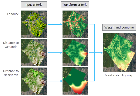

Untergeordnetes Modell für das Nahrungsangebot
Mit dem untergeordneten Modell für das Nahrungsangebot werden die Flächen ermittelt, auf denen die Wahrscheinlichkeit am größten ist, dass Bären Nahrung finden.
Untergeordnetes Modell zum Erstellen der Nahrungs-Eignungskarte
Es wird das untergeordnete Modell für die Nahrung gezeigt, mit dem die Nahrungs-Eignungskarte erstellt wird.
Mithilfe der Nahrungs-Eignungskarte wird für jeden Standort die relative Wahrscheinlichkeit ermittelt, dass Bären Nahrung finden. Bei den grüneren Gebieten ist die Wahrscheinlichkeit größer, dass sie Nahrung enthalten. Diese Gebiete befinden sich in Wäldern und in größerer Nähe zu Feuchtgebieten und Futterstellen für Hirsche.

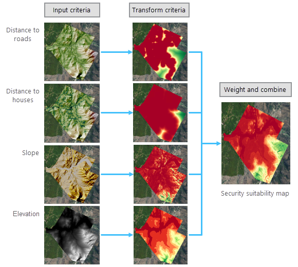

Untergeordnetes Modell für die Sicherheit
Mit dem untergeordneten Modell für die Sicherheit werden die Gebiete ermittelt, die für Bären am sichersten sind.
Untergeordnetes Modell zum Erstellen der Sicherheits-Eignungskarte
Es wird das untergeordnete Modell für die Sicherheit gezeigt, mit dem die Sicherheits-Eignungskarte erstellt wird.
Mithilfe der Sicherheits-Eignungskarte wird die relative Sicherheit jedes Standorts für Bären ermittelt. Die sichersten Gebiete liegen weiter von Straßen und Häusern entfernt, an steileren Hängen und in größeren Höhen.

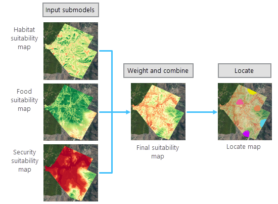

Modell der untergeordneten Modelle
Mit den aus den einzelnen untergeordneten Modellen resultierenden Eignungskarten wird eine Reihenfolge der relativen Präferenz der verschiedenen Standorte in Bezug auf das Ziel des betreffenden untergeordneten Modells erstellt. Mit der Eignungskarte aus dem untergeordneten Modell für den Lebensraum werden die am meisten als Lebensraum bevorzugten Gebiete ermittelt, mit dem untergeordneten Modell für das Nahrungsangebot werden die Standorte mit dem besten Nahrungsangebot ermittelt, und mit dem untergeordneten Modell für die Sicherheit werden die Gebiete ermittelt, die am sichersten sind.
Die endgültigen Eignungskarten der einzelnen untergeordneten Modelle werden in einem vierten Eignungsmodell miteinander kombiniert.
Kombinieren der untergeordneten Modelle für den Lebensraum, das Nahrungsangebot und die Sicherheit zur Erstellung der endgültigen Eignungs- und Suchkarten
Die untergeordneten Modelle werden in einem vierten Eignungsmodell miteinander kombiniert, um die endgültige Eignungskarte zu erstellen.
Die untergeordneten Modelle werden gewichtet und zusammengefügt und bilden so eine endgültige Eignungskarte. Mithilfe der endgültigen Eignungskarte wird für jeden Standort unter Abwägung, welche Gebiete sich am besten als Lebensraum eignen, das beste Nahrungsangebot haben und am sichersten sind, ermittelt, wie bevorzugt er ist.
Um die für den Schutz der Bären tatsächlich eingesetzten Flächen zu ermitteln, wird der Schritt "Suchen" angewendet. Neben der Präferenz für die Attribute an den einzelnen Standorten haben Bären räumliche Anforderungen in Bezug auf diese Attribute. Dazu gehört, wie groß das von den Bären benötigte Gebiet sein muss, wie viele Flächen erforderlich sind, welche Form die Flächen haben müssen und wie weit auseinander die Flächen liegen sollten. Welche Gebiete diese Anforderungen am besten erfüllen, wird anhand der Eignungskarte ermittelt.
