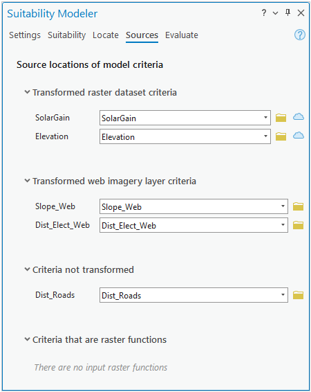

Registerkarte "Quellen" im Eignungsmodellierer
Mit Spatial Analyst-Lizenz verfügbar.
Verwenden Sie im Eignungsmodellierer die Registerkarte Quellen, um zu überprüfen, welche Kriterien transformiert wurden, und die Quellen dieser Kriterien anzuzeigen. Auf dieser Registerkarte können Sie Web-Bilddaten-Layer aus lokalen Kriterien oder untergeordneten Modellen erstellen und die Eingabequelle ändern. Sie können auch angeben, ob die Eingabedaten lokal oder auf Servern gespeichert werden.
Registerkarte "Quellen" im Bereich "Eignungsmodellierer"
Die Registerkarte "Quellen" im Bereich "Eignungsmodellierer", wenn als Modelleingabetyp auf der Registerkarte "Einstellungen" die Option "Kriterien" festgelegt ist
Um den Eignungsmodellierer lokal auszuführen, wählen Sie auf der Registerkarte Eignung oder Suchen in der Dropdown-Liste Ausgabetyp die Option Raster-Dataset aus. Um die Verarbeitung auf Servern durchzuführen, verwenden Sie die Option Web-Bilddaten-Layer.
Wenn beim Arbeiten mit Kriterien Raster-Dataset als Ausgabetyp auf der Registerkarte Eignung ausgewählt wurde, werden alle Kriterien in der Liste Transformierte Raster-Dataset-Kriterien, Transformierte Web-Bilddaten-Layer-Kriterien oder transformierte Kriterien in Kriterien werden nicht mit voller Auflösung ausgeführt auf der Registerkarte Quellen in das Modell einbezogen. Wenn Web-Bilddaten-Layer als Ausgabetyp auf der Registerkarte Eignung ausgewählt wurde, werden nur die Kriterien in der Liste Transformierte Web-Bilddaten-Layer-Kriterien in die Verarbeitung einbezogen. Transformierte lokale Raster-Datasets sind in diesem Fall im Modell nicht zulässig.
Wenn beim Arbeiten mit untergeordneten Modellen Raster-Dataset als Ausgabetyp auf der Registerkarte Eignung ausgewählt wurde, werden alle untergeordneten Modelle in der Liste Untergeordnete Modelle des Raster-Datasets, Untergeordnete Modelle des Web-Bilddaten-Layers oder Untergeordnete Modelle werden nicht mit voller Auflösung ausgeführt auf der Registerkarte Quellen in das Modell einbezogen. Wenn Web-Bilddaten-Layer als Ausgabetyp auf der Registerkarte Eignung ausgewählt wurde, werden nur die Kriterien in der Liste Untergeordnete Modelle des Web-Bilddaten-Layers in die Verarbeitung einbezogen. Lokale Raster-Datasets sind in diesem Fall im Modell nicht zulässig.
Auf der Registerkarte Suchen können als Eingabe-Eignungskarte entweder lokale Daten oder ein Web-Bilddaten-Layer angegeben werden. Damit die Suchausgabe als Web-Bilddaten-Layer erstellt werden kann, muss die Eingabe-Eignungskarte ebenfalls ein Web-Bilddaten-Layer sein.

Ändern der Quelle eines Kriteriums
Auf der Registerkarte Quellen können Sie durch Auswahl in der Dropdown-Liste oder unter Verwendung der Schaltfläche zum Durchsuchen die Quelle eines Kriteriums oder eines untergeordneten Modells durch ein anderes Raster-Dataset oder einen anderen Web-Bilddaten-Layer ersetzen.
Wenn Sie eine Quelle ändern, sollte die neue Quelle dasselbe Kriterium oder untergeordnete Modell wie das Original darstellen. Wenn das Originalkriterium und die Originalquelle zum Beispiel die Flächennutzung darstellen, dann sollte auch die neue Quelle die Flächennutzung darstellen. Ersetzen Sie die Quelle nicht durch eine Quelle, die ein anderes Kriterium oder untergeordnetes Modell darstellt.
