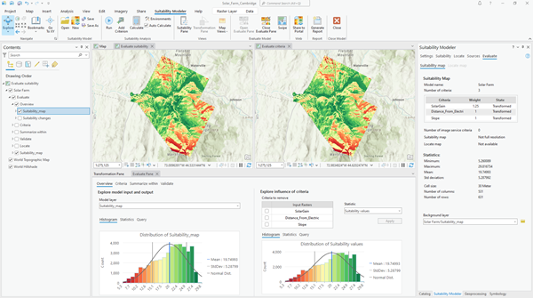

Um Ihr Modell zu untersuchen, können Sie auf jeder Registerkarte von Evaluieren für die eingegebenen Basis- und gewichteten transformierten Kriterien und die resultierenden Eignungs- und Standortkarten eine Reihe von Statistiken anwenden. Mit jeder Statistik gewinnen Sie ein besseres Verständnis für die Wechselwirkungen der Kriterien innerhalb des Modells. Durch eine Reihe interagierender Karten, Bereiche, Plots, Statistiken und Abfragen erhalten Sie eine unmittelbare Rückmeldung, die Ihnen mehr Aufschluss über Ihr Modell gibt und somit zu besseren Entscheidungen führt.
Die Umgebung "Evaluieren"
Die Umgebung "Evaluieren" bietet die Registerkarte "Evaluieren", den Bereich "Evaluieren", zwei Karten und spezielle Inhalte.
Bei der Untersuchung des Modells mit Evaluieren kann es Situationen geben, in denen Sie ihre Modellparameter optimieren können. In der Umgebung können Sie die Transformationen im Bereich "Transformation" im Eignungsmodellierer ändern. Wenn Sie die Transformation oder die Gewichtungen in Ihrem Modell anpassen, werden die Änderungen unmittelbar auf der Registerkarte oder im Bereich Evaluieren sichtbar.
