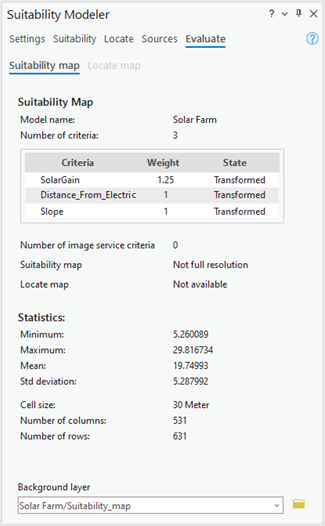

Auswählen des Kartentyps
Wählen Sie auf der Registerkarte Evaluieren den zu untersuchenden Kartentyp Eignungskarte oder Suchkarte aus.
Wenn Sie die Option Suchkarte auswählen, wird auf der Registerkarte Folgendes angezeigt: die Eingabekriterien für das Modell, ob die Kriterien transformiert werden, ob die Eignungs- oder Suchkarte bei voller Auflösung ausgeführt wird und die Statistiken des Eignungskarte.
Für die Auswahl der Option Suchkarte muss die Eignungskarte in voller Auflösung ausgeführt und die Suchkarte erstellt werden. Wenn auf der Registerkarte Evaluieren die Option Suchkarte ausgewählt ist, wird ein Plot der resultierenden Regionen und der Statistiken der Regionen angezeigt.
Wenn eine der beiden Optionen Eignungskarte oder Suchkarte aktiviert ist, können Sie den Layer angeben, der als Hintergrund-Layer verwendet werden soll.
Registerkarte "Evaluieren" im Bereich "Eignungsmodellierer"

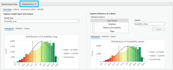

Bereich "Evaluieren"
Der Bereich "Evaluieren" und die damit verknüpften Karten werden beim ersten Klicken auf die Registerkarte Evaluieren oder beim Klicken auf die Schaltfläche Bereich "Evaluieren" öffnen in der Gruppe Modell evaluieren auf dem Menüband des Eignungsmodellierers angezeigt. Sie können im Bereich "Evaluieren" verschiedene Statistiken auf die Eignungswerte und die einzelnen Basis- und gewichteten transformierten Kriterienwerte anwenden, um die Wechselwirkungen im Modell zu untersuchen.
Der Bereich "Evaluieren" wird angezeigt.
Statistiken
Im Bereich "Evaluieren" werden beim Anwenden der Statistiken folgende Aktionen ausgeführt:
  • Eine Karte der ausgewählten Statistik wird in der entsprechenden Karte angezeigt.
  • Die Liste Inhalt dieser Karte wird durch einen Layer mit dem Namen der Statistik aktualisiert.
  • Es wird ein Plot auf der Basis der ausgewählten Statistik angezeigt. Es gibt folgende Arten von Plots: Histogramm, Scatterplot, Balkendiagramm und Boxplot.
  • Die Statistiken des Ausgabe-Layers werden aktualisiert.
