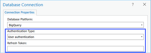

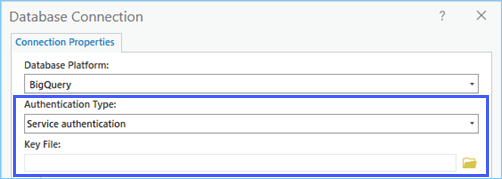

  4. Wählen Sie in der Dropdown-Liste Authentifizierungstyp den Typ der Authentifizierung aus, der beim Herstellen der Verbindung verwendet werden soll.
    • Benutzerauthentifizierung: Für die Authentifizierung wird ein Aktualisierungstoken verwendet.
    • Serviceauthentifizierung: Für die Authentifizierung wird eine Service-Konto-Schlüsseldatei verwendet.
    Eine Entscheidungshilfe finden Sie in der BigQuery-Dokumentation zum Thema Authentifizierung.
  5. Wenn Sie Benutzerauthentifizierung auswählen, müssen Sie ein Aktualisierungstoken angeben.
    Benutzerauthentifizierung zum Herstellen der Verbindung zu BigQuery
  6. Wenn Sie Serviceauthentifizierung auswählen, navigieren Sie zum Speicherort der Schlüsseldatei mit den Anmeldeinformationen, die Sie zum Herstellen der Verbindung zu BigQuery benötigen, wählen Sie die Datei aus, und klicken Sie auf Öffnen.
    Serviceauthentifizierung zum Herstellen der Verbindung zu BigQuery
