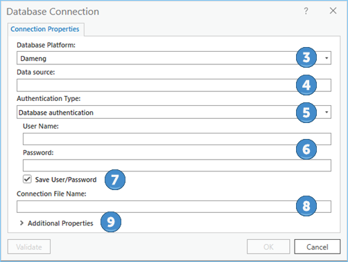

Führen Sie die folgenden Schritte aus, um im Dialogfeld Datenbankverbindung in ArcGIS Pro eine Verbindung zu einer Dameng-Datenbank herzustellen:
Öffnen Sie den Bereich Katalog in ArcGIS Pro.
Klicken Sie mit der rechten Maustaste auf Datenbanken oder einen Ordner unter Ordner, und klicken Sie dann auf Neue Datenbankverbindung.
Wählen Sie aus der Dropdown-Liste Datenbankplattform den Eintrag Dameng aus.
Geben Sie im Textfeld Datenquelle den Namen des Servers ein, auf dem Dameng installiert ist.
Für den Wert Authentifizierungstyp ist die Option Datenbankauthentifizierung ausgewählt. Betriebssystemauthentifizierung wird nicht unterstützt.
Geben Sie in den Textfeldern Benutzername und Kennwort einen gültigen Benutzernamen und ein gültiges Kennwort ein.
Deaktivieren Sie die Option Benutzername und Kennwort speichern, wenn Sie die Anmeldeinformationen nicht als Teil der Verbindung speichern möchten.
Dies erhöht die Sicherheit der Datenbank. Allerdings werden Sie in diesem Fall bei jedem Verbindungsaufbau zur Eingabe eines Benutzernamens und eines Kennwortes aufgefordert.
Hinweis:
Die Option Benutzername und Kennwort speichern muss für Verbindungsdateien, die bei einer ArcGIS Server-Site registriert werden, aktiviert sein. Dies gilt auch, wenn Sie in ArcGIS Pro nach Daten suchen möchten, auf die über diese Verbindungsdatei zugegriffen wird.
Geben Sie einen Namen für die Verbindungsdatei in das Feld Name der Verbindungsdatei ein.
Basierend auf den Werten der Verbindungseigenschaft wird ein Standardname erstellt. Sie können den Standardnamen verwenden oder einen aussagekräftigeren Dateinamen eingeben.
Dies ist der Name, der im Bereich Katalog und in der Katalogansicht angezeigt wird, sowie der Name der auf der Festplatte gespeicherten
.sde-Datei.Wenn Dameng über einen nicht standardmäßigen Port kommuniziert, erweitern Sie den Abschnitt Zusätzliche Eigenschaften, wählen Sie tcp_port im Dropdown-Menü Eigenschaft aus, und geben Sie den Port im Feld Wert ein.
Klicken Sie auf OK, um die Verbindungsdatei zu erstellen.
Unter Datenbanken im Bereich Katalog wird eine Datenbankverbindung angezeigt, und im Verzeichnis des ArcGIS Pro-Projekts wird eine Verbindungsdatei (.sde) erstellt.
